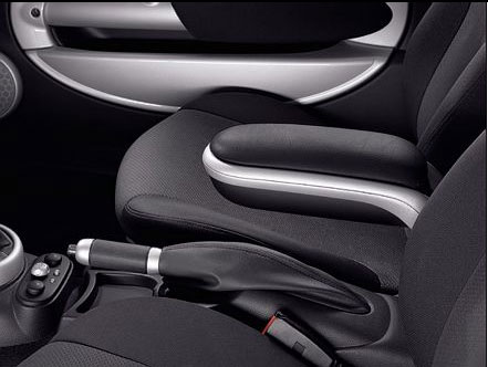

sehen die Armlehnen denn auch gleich aus. Bzw. sind sie von der Handhabung identisch?
#26
Kuse schrieb:sehen die Armlehnen denn auch gleich aus. Bzw. sind sie von der Handhabung identisch?
nein
Die Armlehne aus dem Zubehör klappt nach oben auf und ist dunkelgrau mit Kunstlederbezug:
[Bild: image.do?imageId=853928&imageVersion=5]
Die seit dem Facelift ab Werk lieferbare Armlehne wird nach hinten aufgeschoben, hat einen silbernen Rahmen und ist vom Staufach etwas kleiner.
[Bild: attachment.php?attachmentid=30041&stc=1&d=1182341861]

#27
nein
[Bild: sigpic3250.gif]

#30
Du kannst beide einbauen Schulter zucken
Jetzt liegt es nur an deinem Budget, handwerklichen Geschick und optischen Empfinden.
Die "schickere" ist kleiner, teurer und wesentlich mehr Aufwand einzubauen.
Ausserdem neigt sie dazu, dass sie unerwünscht aufgeht, wie in diesem Thema schon beschrieben Zwinkern
