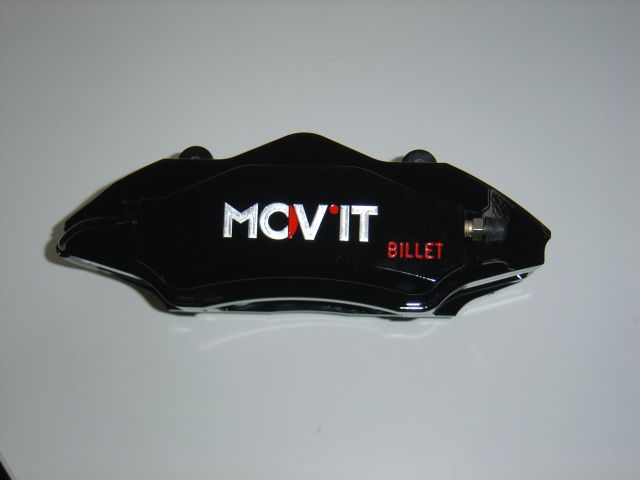

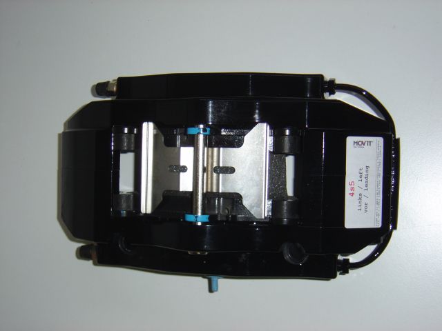

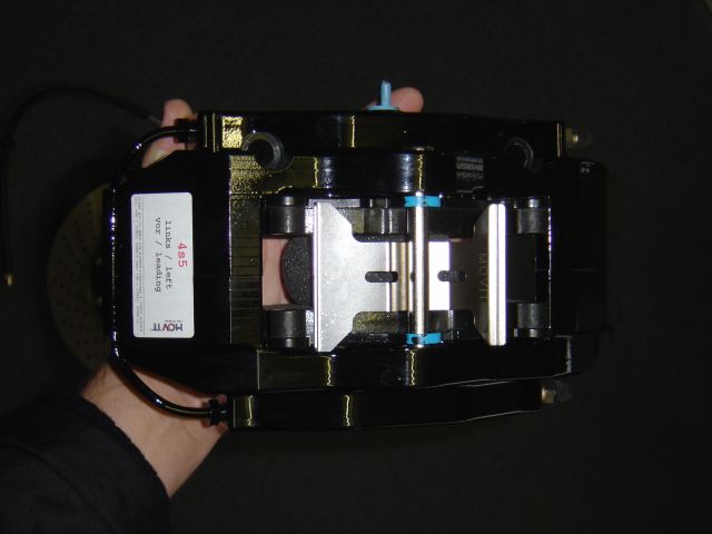

Bei ap bleibt die originale...
[Bild: attachment.php?attachmentid=14126&d=1143646482][Bild: attachment.php?attachmentid=14129&d=1143646482][Bild: attachment.php?attachmentid=14130&d=1143646596]
#6
tomonline schrieb:3.) weiters ob es mit sätteln ohne gummimanschette starke probleme mit ablagerungen/korrosion (salz, bremsstaub) gibt
thx tom
1. "Mov`it " Alukolben
2. "Mov`it " verbaut Staubschutzmanschetten.
2/3. Sättel ohne Staubschutzmanschetten sind Sättel ausschließlich fürs Rennauto:
Die Bremsen werden nach einer Veranstaltung zerlegt und neu aufgebaut..im Strassenbetrieb sollte man von solchen Sätteln die Finger lassen..
..hab leider kein passendes Bild...
