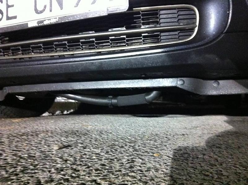

Hab grad gesehen, daß beim R56 One vorn irgendein Schlauch fast auf dem Boden schleift eek!.
Scheint alles richtig befestigt und stramm zu sein, trotzdem gehört der doch sicher nicht so tief, oder Head Scratch ? Was is'n da passiert ??

Das gehört so bestimmt nicht.

moin
ist leider normal. beim fahrwerkseinbau habe ich das auch gesehen. wir haben einen kabelbinder genommen und den schlauch höhergelegt.
waren keine schleifspuren dran, ist aber nix neues.
einfach mit nem kabelbinder festmachen (nicht zu stramm), dann hält das

Das ist bestimmt der Fliegenfänger Pfeifen Zwinkern
Für die Fliegen, die's am Kühlergrill und Spoiler vorbei geschafft haben Top
