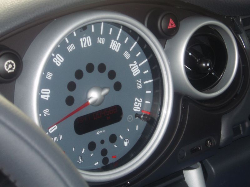

kürzlich habe ich mir von der Firma K-Tec Tachoscheiben herstellen lassen - im Design angelehnt an den GP. Siehe auch Bilder.
Ich möchte mir nun die Drehzahlmesserscheibe noch einmal anfertigen lassen, da bei meinen jetzigen Scheiben der rote Bereich erst bei 7200rpm beginnt. Im eingebauetn Zustand habe ich nun gesehen, dass es mir doch besser gefällt, den Abregelbereich auf die serienmäßigen 7000rpm zu legen.
Vom Hersteller erhielt ich nun die Antwort, dass es sich kostentechnisch nur lohnen würde, wenn man mit meiner neuen Scheibe einen kompletten zweiten oder sogar noch mehr Sätze fertigen würde.
Wer also Interesse an einem solchen Instrumentensatz hätte, bitte um PN. Kosten lagen bei 86,-€

eventuell ergibt sich in Kürze die Möglichkeit, dass Du meinen Scheibensatz kaufen kannst. Ich habe nun seit kurzem ein schwarzes Dashboard bekommen und die anthrazitfarbenen Scheiben passen jetzt nimmer so gut rein. Ursprünglich wollte ich ein silbernes Dashboard, allerdings ergab sich kurzerhand die Möglichkeit für ein schwarzes.
Falls Du Interesse hast, schick mir ne PN mit Preisvorstellung.
