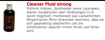

hallo
ich habe gestern mein schwarzes mini-dach von den matten veräzten stellen befreit. dazu habe ich das produkt von swizol namens cleaner fluid strong genommen. es hat funktioniert! der lack verkratzt nicht dabei. danach habe ich den lack neu gewachst mit dem wachs des gleichen herstellers. so hat der lack schutz gegen die zukünftigen gemeinheiten achtloser vögel. jetzt glänzt mein mini wie eine christbaumkugel. Sonne ich bin echt begeistert! leider sind die produkte der firma nicht gerade ein schnäppchen. http://www.swizol.ch
gruss, ernju
