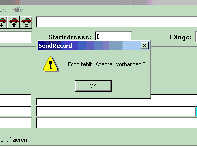

Ich habe ein kleines Problem mit der MTH Software Cartune.
Bekomme keine Verbindung zustande. Die Fehlermeldung heißt ständig "Echo fehlt. Adapter vorhanden?". Egal was ich auch mache, immer dieselbe Meldung.
Was mach ich falsch???
Brauche dringend Hilfe... Möchte doch nur das mein Mini auch wieder strahlt!
Grüße und schon mal 1000DANK,
_steve.

Grund ist vermutlich dass das Interface keinen Strom vom Steuergerät bekommt....Zündung ist an (Stufe II) ?
Öhm btw.: USB-Interface ? Pfeiff :devil:

Hallo!
Also ich hatte auch mal das Problem.
Lag bei mir an dem Notebook. Kann aber auch an W98 gelegen haben, auf jeden Fall anderes Notebook + W2k alles lief wunderbar.
#4
Hi,
ich würde auch mal auf das Notebook tippen. Am besten beim ersten Updaten ein Notebook verwenden, mit dem schon mal upgedatet wurde.
Wenn es dann auch nicht klappt und Du die Zündung auf Stufe zwei stehen hast, liegt es vermutlich am Kabel.
Normalerweise sollte es mit Win98 oder XP am unproblematischsten sein.
Such Dir doch mal einen Updatehelfer in Deiner Nähe:
http://forum.mini2ig.de/showthread.php?t=6683
Gruß
Patrick

Danke für eure Hilfe.
@lindi
Zündung ist auf Stufe 2. Hab auch schon 2-3 mal Die Software down- bzw. upgeloaded. Nur war das mit einem anderen Laptop.
Dann wird's wohl wahrscheinlich daran liegen.
Da muss ich dann wohl mal meinen Bekanntenkreis aplkappern und fragen, wer noch ein Lapto mit COM-Port hat.
Danke an euch alle für das schnelle Feedback!
Grüße,
_steve.
