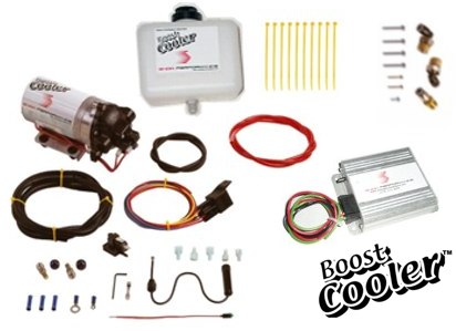

Wer spürt im Sommer nicht den Leistungsverlust beim S! Abhilfe schafft hier ein Wasserladeluftkühler (ca. 2000 € mit Einbau) bzw. ein großererer LLK (ca. 600-1500 €).
Nach langen Recherchen und Gesprächen mit Fachleuten ergibt sich fürn MCS auch noch die Möglichkeit der Wasser - Methanoleinspritzung.
Die System ist von Snow-Performance und detailierte Informationen gibts unter http://www.turbotuning.net. 2 Systeme wurden schon an MCS Besitzer verkauft und diese seien sehr zufrieden.
Ich habe mit der zuständigen Person dort gesprochen und er hat den Stage II Kit empfohlen. (bitte löchert ihn jetzt nicht alle mit Fragen sondern stellt sie zuerst hier im Forum und dann sammle ich sie und leite sie weiter)
Dieses System spritzt entweder wie gewünscht nur Wasser bzw. Wasser-Methanol in die Ladeluft ein. Die Einspritzung erfolgt über ein eigenes Steuergerät das die Menge linear zum Ladedruck einspritzt.
Das System kostet Listenpreis bei dieser Firma 499 €.
Falls wir 10 Kits zusammenbringen liegt der Preis bei 420 €.
Der Einbau kann in jeder KFZ-Werkstatt durchgeführt werden jedoch machen viele den Einbau dann selbst weil es sehr einfach sein soll.

Ich will ja nix mies machen; nur.......... Sport Auto hat explizit geschrieben, daß der im Subaru Impreza STI verbaute Nebler keinen nennenswerten Effekt auf die Leistung habe.
Bei einem Methanol-Gemisch sieht das vermutlich anders aus. Nur wie es da mit der Haltbarkeit aussieht.... naja. Jeder, wie er meint.

Beim Supera Impreza wird meines Wissens der LLK mit Wasser beprüht? Bei diesem System wird direkt nach dem LLK mit Hochdruck zerstäubt.

Ja, soweit ich weiß wir der LLK besprüht. Gut, dann ist das wirklich etwas anderes. Verfallt bitte trotzdem nicht allzu früh in Euphorie. Probefahren wird wohl nicht möglich sein?

Hier noch ein LINK zu einem Testbericht: http://technik.am24.de/turbotuning/fahrbericht1.htm
In einem anderen Auto vielleicht schon. Mit nem Mini wirds wahrscheinlich schwer

Der Tüv sagt wohl oder übel verboten...

ich wollte damit eigendlich nur aufzeigen das man keine 10 Stück. zusammenbekommen muß um 420€ zubezahlen
tbs schrieb:Da müsst Ihr aber nicht auf 10 Stück warten. Das Stage 2 Kit könnt Ihr bei uns für 420,- Euro bestellen.
Läuft 1a und einfache Handhabung.
