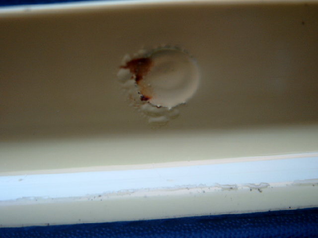

Hier mal ein paar Fotos!!

[Bild: attachment.php?attachmentid=37174&d=1196114651]

wellet schrieb:Hier mal ein paar Fotos!!
wo genau sind die stellen, bin etwas ratlos ????

Türgummis beim einstieg hochziehen.
