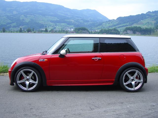

sieh mal in mein Profilfoto
Sind Ap Federn!! 35/30 ist zwar wie mini-mike schon sagte nicht perfekt vorne und hinten aber schon mal ne ecke besser als mit nur 30er Federn!
DEeEeE hat auch Eibachs in seinem S und der hängt auch nicht - vielleicht
liegst an den Toleranzen der einzelen Fahrzeuge!?!
mein ONE sieht eigentlich genau so aus wie der von DEeEeE
hier mal ein Bildchen
[Bild: attachment.php?attachmentid=3762]
[Bild: attachment.php?attachmentid=18242&d=1155603168]
#9
Das sieht, wie ich finde aber echt gut aus. Du sagst die sind von AP? was kosten die denn? sind die sehr hart?
