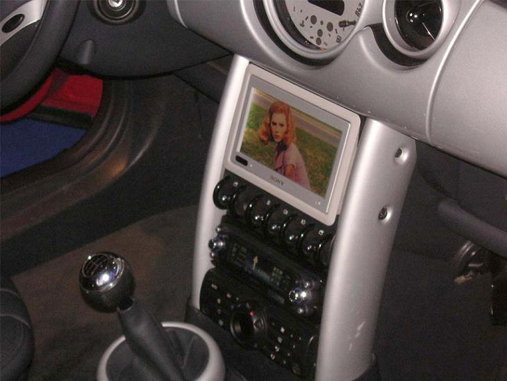

TFT über dem Radio
Servus,hat jemand eine ahnung wie ich das so hinbekomme??
TFT 5,4" Radio/DVD Player und Klimaautomatik habe ich...
Habe es auch schon mal Teilweise auseinander genommen aber nicht die wirklich richtig gute Idee gehabt....bzg.Halterungen,Blenden und Cupholder

#3
Di Installation sollte nicht weiter schwierig sein. Geht aber nur, wenn Klimaautomatik vorhanden ist (bei der manuellen Klima können die Seilzüge nicht so weit runterverlegt werden).

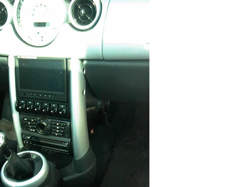

#4
So hab ichs bei mir auch umgebaut. Allerdings habe ich einen sieben Zoll Touchscreen Monitor eingebaut. Ich hab mir dazu aus kleinen Edelstahlstreifen Halter gebogen die dann hinter den zwei silbernen "Säulen" verschwinden. Ich habs mir eigendlich auch viel schwerer vorgestellt. Bischen Bastellarbeit ist es halt aber des machen wir ja gern.

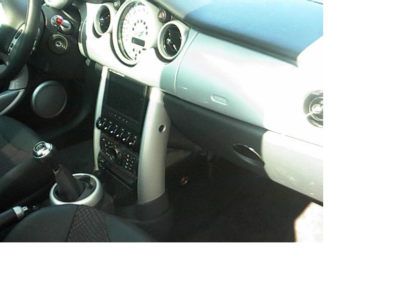

#8
Doch doch hätte gedacht ich hab sie schon mal reingestellt naja wenn nicht hir sind sie Lol
