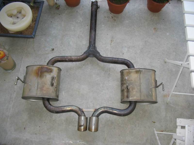

da immer wieder Auspuffanlagen ausgetauscht werden gegen Sportanlagen hier ein kleiner Hinweis bezüglich der Halterung:
Ab dem Baujahr 1/2004 hat sich die Aufhängung der Anlage beim MCS geändert ! Es ist also NICHT Pre-Facelift / Facelift abhängig ! MCS vom Jahre 2004 haben ebenso diese neue Halterung.
Die Änderung in der Halterung sieht wie folgt aus:
Vorschalldämpferhalter -> unverändert
Nachschalldämpferhalter (ausen) -> unverändert
Nachschalldämpferhalter (innen) -> wurde um 90° gedreht, Halter ist kürzer
Beim Kauf einer Anlage also nicht unterscheiden nach Facelift / Pre-Facelift, sonder immer nach dem Baujahr schauen !
Anbei zwei Bilder, einmal alter Halter, einmal neuer Halter.
Ich spreche bzgl. der Halter aus Erfahrung, da ich meine Jetex gegen eine Works getauscht habe. Nach 500km Fahrt war die Ernüchterung sehr groß über die nicht passende Halterung. Wir haben dann das ganze mit der Flex und nem Schweißgerät und vielem Biegen gelöst und es ist stabil, aber definitiv nicht zum "schnellen" Nachmachen empfohlen. Wir haben 3h gebraucht um die Halterung umzuschweißen...

jaupp, so isses !!
da neuen facies aber zum größten teil nach 1/2004 gebaut wurden, paßt das meist mit der angabe - muss aber nicht

Schonmal was von umbiegen gehört ??
Schweissen !!! Ne ne ne !!!

@nolle! Nee Du mit Biegen war da leider absolut nichts zu machen! eek!
Hatte man natürlich vorher in Betracht gezogen!

Ich hatte meinen Works problemlos umgebogen !
Und die nach 2004, da lässt sich der Halter umdrehen.

Sicher kann man die einfach umbiegen ! Aber die Ausrichtung war uns
nicht 100%ig genug... der Pott hätte etwas zu weit links gehangen ! Confused
Daher abflexen und umschweißen, denn jetzt hängt sie genau da wo sie hängen sollte. In der Mitte !
Wir waren nur etwas perfektionistisch... außerdem solltest du wissen, daß wenn man Edelstahl biegt das Material dabei leidet. Beim Abflexen und Anschweißen gibt es kein Materialdefekt !

Jeder wie er möchte Zwinkern
Wenn ihr professionelle Schweißer seid Zwinkern
Mir wäre es zuviel Aufwand gewesen und mein Auspuff hing wunderbar mittig ! Yeah!

Nö! Selber hätte ich nie und nimmer die Halter geschweißt!
Wir hatten einen kleinen Italiener, der sowas von gut war,
das die Schweißnähte ausshen wie mit nem Schweißroboter gezogen! Top

Oder man kauft sich gleich einen gescheiten Auspuff der serienmaessig Halterungen fuer beide Modelle mitliefert.... Devil!
HARTGE sei Dank ! Top

Ich wollte es nur sagen, damit wenn jemand sich einen gebrauchten kaufen will....
Neee.... Dann weiß er Bescheid.
