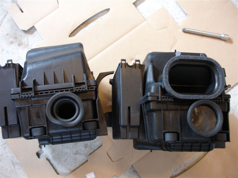

Der Standard MCS Luffi hat an der Rückseite zum Lüftungsgitter unterhalb der Frontscheibe eine kleine Öffnung. Hierdurch hört man den Kompressor im Fahrgastraum etwas lauter und er bekommt hier noch etwas kalte Luft.
Der MCS JCW Luffi hat diese kleine Öffnung auch, die wird in der Werkstatt aber verschlossen (sieh Original Einbauanleitung) ab 4500 U/min öffnet (schließt bei 4000 wieder) dann eine große Klappe an der Rückseite, wodurch der Kompressor lauter im Fahrgastraum zu hören ist und wodurch das neue große runde Filterelement besser Frischluft einatmen kann.
kurz: niedriege Drehzahl -> leiserer Kompressor hohe Drehzahl -> lauterer Kompressor und mehr Luft fürs Motörchen.
schau die Einbauanleitung an, dann weißt Du auch wie die kleine Öffnung auch aufgelassen werden kann, damit er untenrum nicht zu leise ist.
