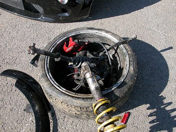

Sowas kann unter Umständen auch passiereneek! Aber ich glaube da gibt es Leute die dazu mehr sagen können ( könnten )Augenrollen Irgendwas war mit der BremseHead Scratch Wenn ich soetwas sehe bekomme ich ein ungutes Gefühl

quietschen würde. Allerdings immer noch besser, als wenn mir die ( der ) komplette Vorderreifen samt allem anderen durch mein Auto fliegt, gellZwinkern Ich kann mich ganz schwach an deine Worte erinnern die da waren, Sinngemäß: Wieso wird eigentlich bei dem xxx Problem nichts geschrieben, sonst wird doch auch immer über alles geschriebenHead Scratch
