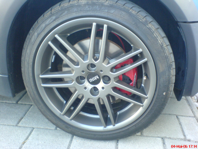

So!!! Hier mal die Bilder mit der 17"-Felge... und eins von den gänderten Belägen an der hinteren Bremsscheibe (da sieht man leider nicht viel)
Wie man erkennen kann - überall genug Platz!! Bei der 16"-Felge geht´s natürlich wesentlich enger zu, es bleibt jedoch (zumindest bei der 5-Star) immer mindestens 5mm Abstand zwischen Felge und Bremssattel... Top Und das sollte eigentlich genug sein...
Bilder davon kann ich aber leider erst dann liefern, wenn es (hoffentlich nicht so bald) wieder schneit Mr. Orange Mr. Orange Mr. Orange

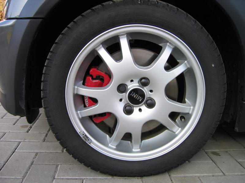

Hier noch ein Bild von meiner JCW-Bremse mit Winterschlappen....Mr. Gulf
Da wird es schon ein bischen enger !Pfeiff
Man sollte auch unbedingt bedenken das es beim auswuchten der Felgen sein kann das ein Felgengewicht direkt in der Naehe des Bremssattels geklebt werden muss/muesste.....Zwinkern
Und da koennte es bei manchen Felgen zum "Kontakt" kommen auch wenn man es im ersten Moment nicht sieht !

Hey Fly! Mein Held!
Finde man sieht viel, nur wenn man Beläge photografieren will, müssen die Räder runter und (vorteilhaft) das Lieblingchen aufgebockt sein... deshalb:Danke! Klasse! Platz und Luft ist wirklich genug! Je nachdem (siehe creeper) können auch 5mm schon zu wenig sein, aber wir wollen den TeufelBöse! nicht an die Wand malen... Winterräderbilder fände ich auch cool, aber es muss wirklich nicht nur deswegen wieder anfangen zu schneien Schnee(hat ja Zeit bis im Spätherbst frühestens)Rainy Day
