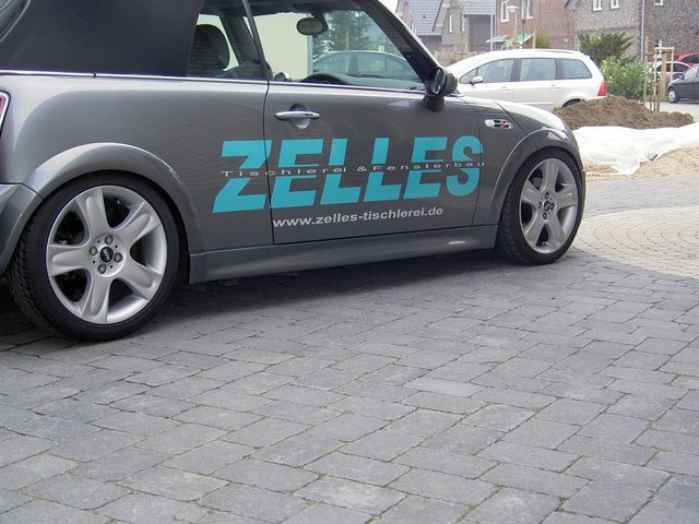

Mal eine Frage an alle die diese schönen Bilder ihrer Räder gepostet haben, ich werde mir jetzt auch mal ein Gewinde zulegen und möchte aber weiterhin die Serienbereifung fahen also 205 45 17 auf der S Spoke, was macht/könnt ihr mir max. raten bei der Spurverbreiterung in mm pro Achse, damit gerade so nichts schleift ? 20/30/40 mm wer hat diese Erfahrung bereits hinter sich....und am besten wären natürlich Bilder davon. Schon mal recht herzlichen Dank

Meiner ist hinten 30mm tiefer und ich habe pro Seite 15mm drin.
Das geht gerade so - wobei ich kein Fahrwerk, sondern nur Eibach-Federn drin hab.

Danke, das sieht schon recht gut aus...aber nur Hinten 30 mm tiefer ?

Yep!
Vorne sind's 42mm mit 5mm Platten

Nur ??
Ich wollte hinten wie du 15 pro Seite und vorne 12...
Denn ich möchte keine SV montieren ohne Zentrierring und mein Händler sagt, die kleinsten wären dann 12. Meinst du das ist zuviel ? Warum nur 5mm ??

Vorne und Hinten 12mm pro Seite. Ist bei KW Var.II nötig, da sonst das Federbein an die Felge kommt

Weil ich nicht wollte, das die Spur vorne optisch breiter aussieht als hinten Zwinkern

@ mini s 223 : Aber du hast die Innenradhauskanten bvearbeitet, oder ?

So viel ich weiß ist der Facelift-S im Bereich der Innenkotflügel mit mehr Platz versehen, als das Prefaceliftmodell...
