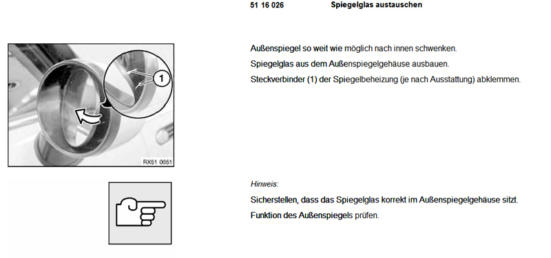

hab auch ein spiegelglas bei der spiegelglasmethode kaputt gemacht.. also eher die andere methode nehmen Top
markus
#12

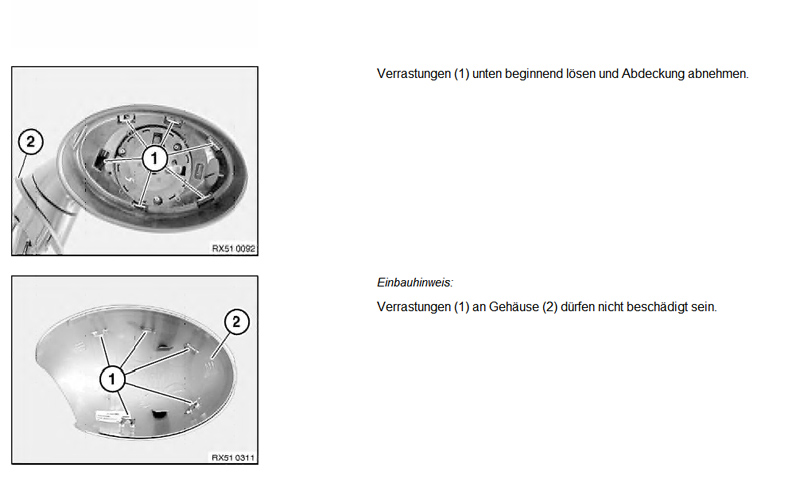

so entfernt man die spiegel richtig
siehe bild

educky schrieb:so entfernt man die spiegel richtig
siehe bild
Auf die Idee bin ich auch ohne Anleitung gekommen und hat Top funktioniert! Alelrdings war Sommer und um 25 Grad warm. Da sind die Klipse etwas elastischer. Wenn´s draussen kalt ist sollte man das Meterial vorsichtig mit einem Heissluftfön kurz erwärmen... Kein Hexenwerk!

es gibt aber Leute die 2linke Hände haben und bevor sie etwas an ihrem Mini kaputt machen
ist doch die Anleitung gutTop
