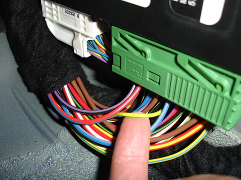

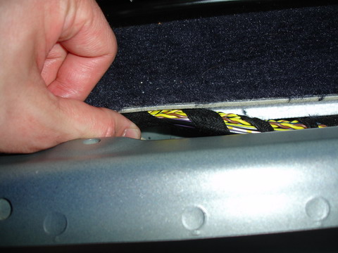

Ich habe heute vergeblich das berühmte gelbgrüne Kabel mit dem Tachosignal auf der Beifahrerseite gesucht (Bild1) . Kann es sein, daß es dort beim Cabrio nicht mehr zu finden ist??? Stattdessen habe ich eines am Steuergerät (Bild 2+3) im Beifahrerfußraum gefunden. Ist das das richtige Kabel???

Vielleicht liegt es auch am Baujahr ???
[Bild: attachment.php?attachmentid=14126&d=1143646482][Bild: attachment.php?attachmentid=14129&d=1143646482][Bild: attachment.php?attachmentid=14130&d=1143646596]
#8
Dort im Fußraum befindet sich der Streckverbinder X10186 mit je nach Baujahr und Ausrüstung unterschiedlicher Anzahl von ge/gn Leitungen.
Das ge/gn Kabel am Grundmodul ist das Fernlicht links (56AL).
Du kannst das Signal auch am Navirechner X1313/10 unterm Fahrersitz "bordeaux farbener Stecker" abgreifen.

Aber ich habe doch gar kein Navi, also keinen kein Navirechner unter dem Fahrersitz. Kann mir denn jemand verraten, wo sich das ABS-Steuergerät im Motorraum befindet???
#10
Jake schrieb:Aber ich habe doch gar kein Navi, also keinen kein Navirechner unter dem Fahrersitz. Kann mir denn jemand verraten, wo sich das ABS-Steuergerät im Motorraum befindet???
Das ABS/DSC Steuergerät ist direkt an der Hydraulikeinheit. Dort ist das
Geschwindigkeitssignal auf Pin 8.
Jetzt solltest aber dann was finden Confused
