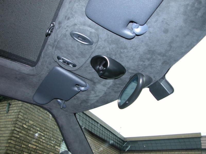

#10
chrizz schrieb:Passt das denn mit dem Ausschnitt?
ja, ganz genau. das loch ist das gleiche. wg. schwarzer uhr lässt sich diese easy aus dem gehäuse ausbauen und dann kann man das gehäuse in rosa oder schwarz spritzen und man hat die farbe die man haben will. hab ne schwarze uhr über sofern jemand se braucht - siehe pic
