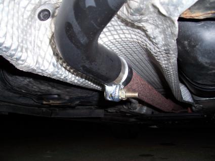

vielleicht hat einer ne Idee. Hab heute meinen FOX-Auspuff druntergebastelt - soweit so gut. Aber bei der Verbindung zwischen Auspuff-Rohr (alt) und neuem ESD klappt was mit der Schelle nicht...Motzen
Hab die Schelle bis zum Ende angezogen, aber die Schelle fixiert nicht das kommende Rohr - was mach ich falsch? Augenrollen
Hat einer ne Idee - ansonsten muss ich morgen mal schauen, ob jemand Zeit hat zum schweißen....
Es gibt auch ein Bild von der Schelle.... Zwinkern

Ich würde sagen die Schelle ist eine Nummer zu groß. Zwinkern

Ich würde versuchen die Schelle etwas weiter nach vorne anzubringen!
Kenne es eigentlich nicht nur vom Mopeds da haben z.B. die Rohre
am Ende eine kleine Kerbe damit etwas Spiel zwischen beiden Rohren
besteht.
Versuchmal !Lol

Moinsen,
besorg dir irgendwoher ein stück rohr (3-4cm lang etwa). dieses sollte vom innendurchmesser in etwa dem originalen entsprechen oder 2 mm grösser,aber nicht den innendurchmesser der schelle übertreffen.bei gleichem durchmesser einfach über das originale Rohr stülpen, ein wenig Auspuffpaste zwischen, die schelle drüber und fest ziehen. Wenn das Stück etwas grösser ist einfach an einer stelle durch sägen/flexen, über org. Rohr drüber, schelle drüber, festziehen.
Habe das Problem mal bei nem Remus topf gehabt.hat sehr gut geklappt.

Ich schau´s mir morgen nochmal an.... Wenn´s dann nicht klappt, wird geschweißt - das sollte wohl dann die beste Lösung sein...
Oder ich probier´s mit nem Zwischenstück...

Kann es sein, daß der Nachschalldämpfer für einen Cooper ist :frage: Der hat nämlich ein etwas dickeres Auspuffohr als der One. Normalerweise wird für diesen Fall ein Reduzierstück mit zwei Schellen mit dem Auspuff mitgeliefert Confused .

das wäre die Lösung - wenn der Cooper ein dickeres Rohr hat. Aber das Reduzierstück war nicht dabei.... Aber laut der Einbauanleitung stand nix dabei, dass beim One ein Reduzierstück verwendet werden muss.
Hab den Herstellr jetzt mal angeschrieben - bin mal gespannt was rauskommt....

das mit den unterschiedlichen Rohren bei One und Cooper ist glaube ich abhängig vom Baujahr. akutelle Modelle sollten afaik den gleichen Rohrdurchmesser haben.
Möglicherweise hast du ´nen ESD für das falsche Baujahr erwischt?!

Ich kann das leider nicht genau auf dem Bild sehen.
Das Rohr vom ESD passt aber eben so über das vorhandene Rohr drüber ja ?
Du ziehst die Schelle fest aber letztendlich kann man den ESD noch bewegen.?
Wenn das das Problem ist wäre die beste Lösung eben ein oder zwei kleine Schweißpunkte zu setzen.
Ich bin zwar nicht der Werkstoffkundler aber man könnte das ungefähr so umschreiben das der Edelstahl eine "glattere" Oberfläche hat die eben leichter durchrutscht.
Und der Edelstahl ist natürlich auch insich fester und lässt sich schwerer "quetschen" .
Ich hoffe ich habe mich einigermaßen verständlich ausgedrückt.
