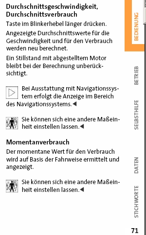

dann solltest deinen BC einmal resetten. der zeigt den durchschnittsverbrauch seit dem letzten mal resetten an Devil! .
wenn man das nach jedem tanken macht, dann hat man zumindest den verbrauch pro tankfüllung (so der bc nicht eh lügt).

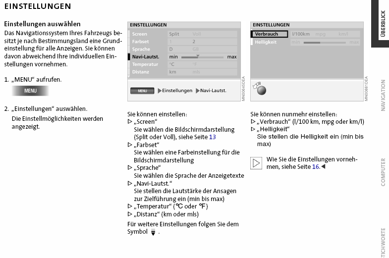

Schau nochmal nach was genau dort steht. Steht dort Liter pro 100km? Meine Anzeige sagt mir nämlich km/l
War auch erst total schockiert weil ich dachte ich verbrauche 13liter. Aber 13km pro 1 Liter macht einen Verbrauch von 7,69. ☺️
#26
Die Anzeige km/L - oder wie bei den Amis bevorzugt Miles per Gallon - lässt sich in den Grundeinstellungen des/im BC ändern, auf die bei uns üblichen Formate L/100 km etc.
#27

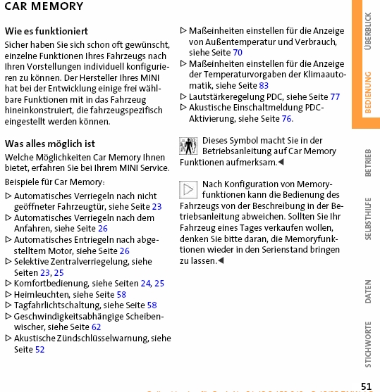

bei der 1. Gen. lassen sich die Grundeinstellungen, auch Car Memory genannt, laut Betriebsanleitung im BC nicht selbst ändern, dazu muss man zum Service oder Codierer.
Im NAVI sind die Einstellungen im Menü zu finden.
