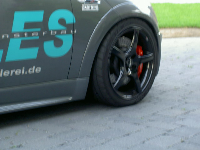

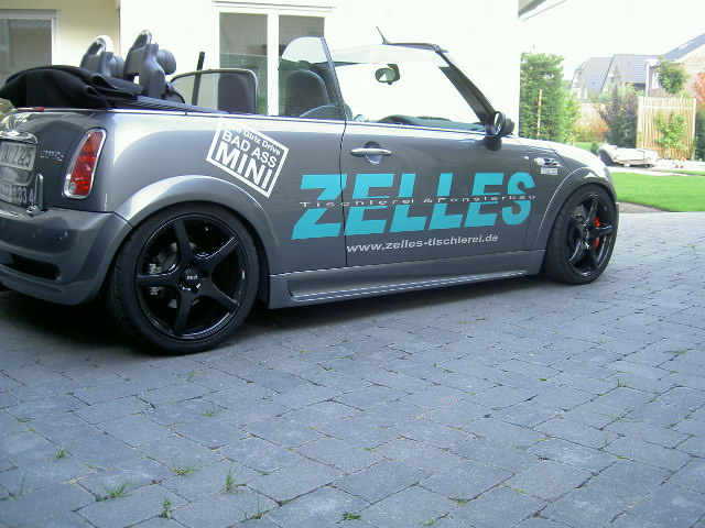

S: bilder von mcs (dark silver ) mit lackierten plastik teilen.
#11
300 bis 600 Euro.
[Bild: attachment.php?attachmentid=14126&d=1143646482][Bild: attachment.php?attachmentid=14129&d=1143646482][Bild: attachment.php?attachmentid=14130&d=1143646596]
#12
also ich lass das gerade bei mir machen Smile
Also habe mir verschiedene Angebote eingeholt von Lackierern
billigste : 15€ pro teil
bei den 15€ wird nur die farbe drauf gesprüht aber so das sie hält!
Ist halt nicht wirklich zu empfehlen, da diese raue struktur drin bleibt!
Angebot was ich angenommen habe :
240€
-Irgendwas was die Teile elastisch macht
-Füller
-Schleifen
-Lack
-Klarlack
-Klarlack
danach siehts genauso aus wie alles andere am auto Smile
Die Plastikteile die ich meine sind nur die bei den radkästen...
Zu den andern kann ich nix sagen da ich bodykit habe wo kein plastik istWink

#13
hmm
noch ne andere frage:
wie leicht gehen die plastik teile ab ( geht das ohne sie zu beschädigen ? )
weil ich find zum lackieren isses schon besser wenn man se abmacht als wenn man einfach nur abklebt....
oder ? Head Scratch
weil mein lackierer ( bzw. deren chef ) meinte so ( gaaaanz grob ) 300-350 eus wenn ich se ihm bring ( also abmontiert )...
#14
Also abmachen musst du die aufjedenfall ! Wink
Ist allerdings ziemlich leicht die Plastikteile abzukriegen weil es wie fast alles am Mini nur geclippst ist Wink
Nehmen wir als Beispiel die Plastik teile am heck überm radkasten.
Versuch mal vorsichtig dran zu ziehen wirst du merken, dass du es relativ einfach lösen kannst, nur nicht zu feste dran ziehen, weil die clips sonst kaputt gehen könnten.
Einzige was sonst noch passieren kann ist, dass der Clips auf der schraube bleibt und du somit die clips erstmal von der schraube runter kriegen musst! Ist bisschen fummelig die darunter zu kriegen habs dann mit 2 Schraubenzieher versucht ging dann eigentlich recht leicht..
Erklären wie des genau geht ist schwierig aber das siehste dann schon Wink

#15
Kauf dir einfach neue Clipse... Die kosten 1 Euro das Stück. Ist auch nicht die Welt.
#16
Auf jeden Fall neue Clipse besorgeneek! Denn über die Hälfte gehen kaputt. An den Plastikverbreiterungen sind auch unter anderen Schrauben. Die siehst du wenn du die haube aufmachst. Glaube am hinteren teil.
Die Schweller sind schon interessanter, da die Clipse unter der Metall Leiste sitzen, wenn die so einfach abgeht, dann achte aber darauf das du bei der Widermontage zuerst die Leiste abmachst, da du sonst Dellen in die Leiste drückst. hat mich 2 neue Einstiegsleisten gekostet.

#17
[MkM]Ghost schrieb:wieso sollte das nicht halten *dummguck*
wenns ordentlich gemacht wird hällt das genauso wie auf blech....
Weil gerade die hinteren Kotflügelleisten starkem Steinschlag ausgesetzt sind und das sieht dann nicht so dolle aus Traurig .
Bei dem original schwarzem Kunstoff kann nix abplatzen (aber man sieht die Einschläge bei näherem Betrachten schon) Zwinkern .
