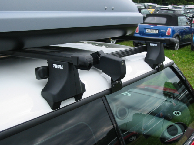

Hi bigagsl,
anbei ein Bild das ich auf der Lorely geschossen habe.

@würzi
das sieht doch gut aus! der träger stützt sich auf dem dach mit den breiten gummifüßen ab. die 2 arme, die um die regenrinne greifen, haben ihren fixierpunkt im geschraubten bereich der regenrinne und werden anscheinend (sieht man nicht genau) zwischen regenrinne und dichtungsgummi geschoben. damit dürfte es eigentlich kein problem mit der seitenscheibe geben, da diese genau an dem gummi anliegt - der arm des trägers ist höchstens ein paar millimeter hoch, das wird vom gummi locker ausgeglichen. zusätzliche windgeräusche würde ich nicht erwarten an dieser stelle. nur durch die box und den träger selber.

sieht doch echt ganz gut aus!Top

Hi Cockebottles,
es gibt den Träger in zwei unterschiedlichen Varianten. Einmal (wie auf dem Bild zusehen) mit schwarzen Stahlprofilen und einmal mit silbernen Aluprofilen. Auf der Thule Seite gibt es einen Funktion die es erlaubt den passenden Träger für Dein Auto zu konfigurieren.
