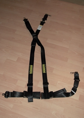

Aber den müsst ihr nicht unbedingt lesen, denn hier sind die Hauptmerkmale der Schroth Quick-Fit Gurte:
Leider waren die Gurte bis vor kurzem nur in UK und den USA zu haben. Trotz Bettelei war Schroth in Deutschland nicht zu erweichen zwei Sätze an mich zu verkaufen.
Aber das Glück war mir hold. Vor etwa einer Woche habe ich per Zufall im deutschen Schroth Online Shop gesehen, dass das System nun auch in Deutschland erhältlich sein soll. Bestellen kann man es zwar noch nicht direkt, aber der online Kundenservice war super. Eine paar sehr nette E-Mails und eine Überweisung später und die Gurte waren bestellt.
Kostenpunkt: Rund 290 Euro für zwei Gurtsysteme (links und rechts) und jeweils einen Satz Schulterpolster.

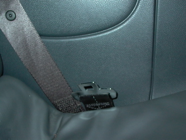

Vor dem Einbau.
![[Bild: phh_sqfasm_01.jpg]](http://www.mini2.info/gallery/files/1/1/4/3/phh_sqfasm_01.jpg)

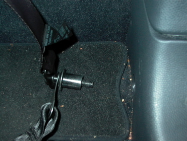

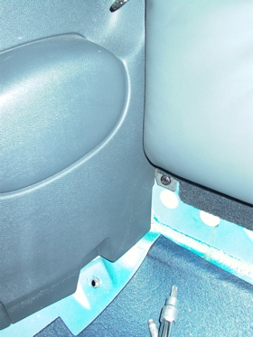

Schritt 1: Rückbank raus. Dazu einfach vorne links und rechts kräftig nach oben ziehen, dann vorne nach oben klappen und hinten aushängen.
![[Bild: phh_sqfasm_02.jpg]](http://www.mini2.info/gallery/files/1/1/4/3/phh_sqfasm_02.jpg)

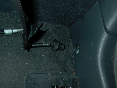

Schritt 2: Bolzen rausschrauben mit 50er Torx.
![[Bild: phh_sqfasm_03.jpg]](http://www.mini2.info/gallery/files/1/1/4/3/phh_sqfasm_03.jpg)

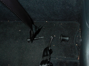

Schritt 3: Unterlegscheibe, Gurtlasche und Abstandsbuchse in neuen Bolzen einfädeln.
![[Bild: phh_sqfasm_04.jpg]](http://www.mini2.info/gallery/files/1/1/4/3/phh_sqfasm_04.jpg)
Schritt 4: Bolzen festschrauben, dabei Gurtlasche nach vorne ausrichten.
![[Bild: phh_sqfasm_05.jpg]](http://www.mini2.info/gallery/files/1/1/4/3/phh_sqfasm_05.jpg)

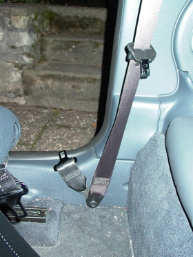

Schritt 5: Rückbank wieder rein.
![[Bild: phh_sqfasm_06.jpg]](http://www.mini2.info/gallery/files/1/1/4/3/phh_sqfasm_06.jpg)

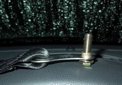

Schritt 9: Schroth Gurtlasche hinter Standardgurte einfädeln.
![[Bild: phh_sqfasm_10.jpg]](http://www.mini2.info/gallery/files/1/1/4/3/phh_sqfasm_10.jpg)
Schritt 10: Alles zusammenstecken.
![[Bild: phh_sqfasm_11.jpg]](http://www.mini2.info/gallery/files/1/1/4/3/phh_sqfasm_11.jpg)

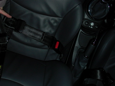

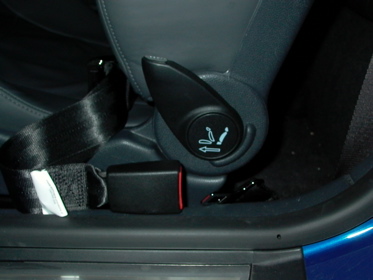

Hier im Bild schon das Gurtschloss des herausnehmbaren Schroth Systems. Lasche in Schloss einstecken.
![[Bild: phh_sqfasm_14.jpg]](http://www.mini2.info/gallery/files/1/1/4/3/phh_sqfasm_14.jpg)
Schritt 14: Blick von oben. Einfach Gurtlasche an der Innenseite des Systems in Standardgurtschloss am Mitteltunnel einstecken.
![[Bild: phh_sqfasm_15.jpg]](http://www.mini2.info/gallery/files/1/1/4/3/phh_sqfasm_15.jpg)

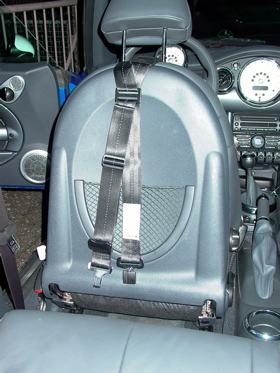

Schritt 15: Hinteren Teil des Gurtsystems zwischen den Streben der Kopfstütze durchfädeln und hinter dem Sitz herunterhängen lassen.
![[Bild: phh_sqfasm_16.jpg]](http://www.mini2.info/gallery/files/1/1/4/3/phh_sqfasm_16.jpg)

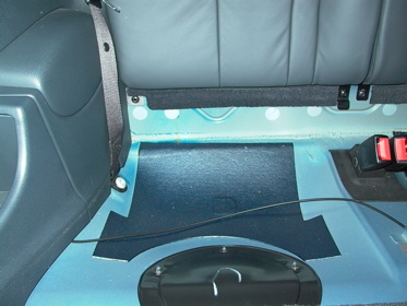

Vor dem Einbau.

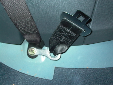

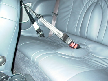

Schritt 6: Alles noch mal auf der anderen Seite hinten.

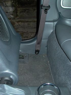

Schritt 7: Jetzt vorne. Sitze ganz hoch und ganz nach vorne stellen, dann vorklappen.
![[Bild: phh_sqfasm_08.jpg]](http://www.mini2.info/gallery/files/1/1/4/3/phh_sqfasm_08.jpg)
Schritt 8: Bolzen rausschrauben mit 50er Torx. Der Einsatz (das dickes Teil rechts) kann auch drin bleiben.

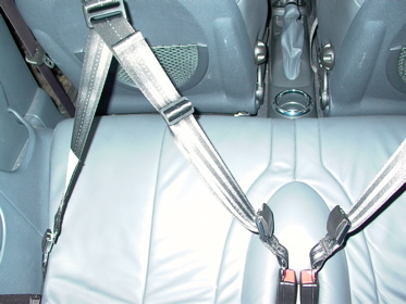

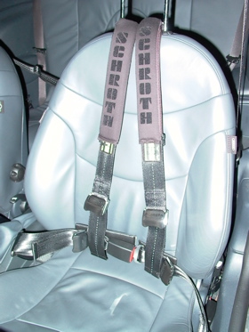

Schritt 17: Gurte gerade ausrichten und möglichst lang lassen.
![[Bild: phh_sqfasm_19.jpg]](http://www.mini2.info/gallery/files/1/1/4/3/phh_sqfasm_19.jpg)
Schritt 18: Gurtpolster anbringen, sonst gibt es einen rauen Hals.
![[Bild: phh_sqfasm_20.jpg]](http://www.mini2.info/gallery/files/1/1/4/3/phh_sqfasm_20.jpg)
Fertig.
