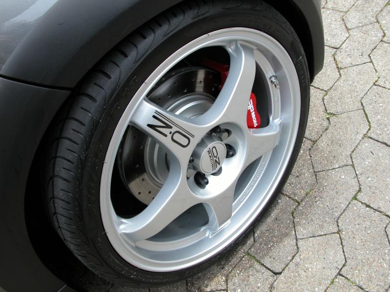

Hmmm, also ich lese da 3mm, was auch stimmt.
Unter Deine TDPR1 wirst Du die AP auch so bekommen, genauso wie sie auch so unter die SL paßt, aber jeweils nur gerade so....
Folglich noch geringe Distanzen drauf,3-5mm pro Seite, dann paßt das und der TÜV-Mensch ist auch happyTop

Ich würd auch sagen das die AP unter die TD problemlos passt. Da soll doch sogar die große ATE ohne Distanzen passen und die hat nen ziemlich groß geformten Sattel.
Da haste für ne Bremse auf jeden Fall die beste Felge am Start :grin:

Uuuuppsss, da hab ich doch tatsächlich ne 30mm gelesen...
Sorry , bin gerade erst aufgestanden Yeah! ....
Aber normalerweise gibt es doch DS immer nur so in grössen ab 10mm zu kaufen, oder?
Auf den Bildern von Schoko sieht es aber nicht nur nach 3mm aus, sondern wirklich nach 30mm....
