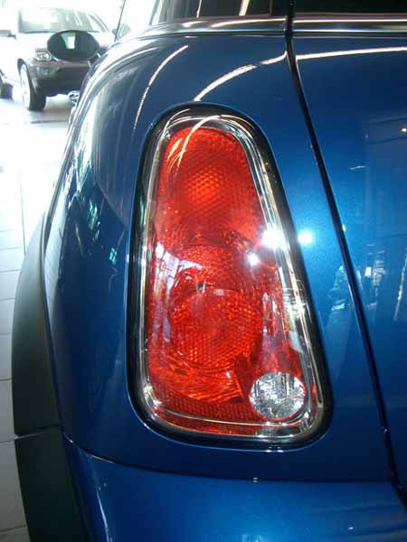

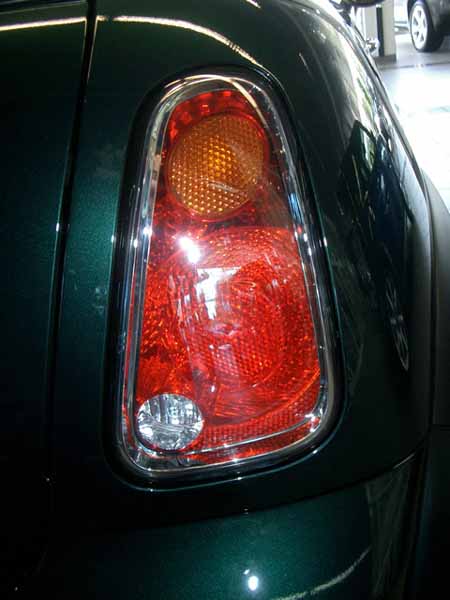

@feschtag: Die roten US-Rückleuchen haben in der Tat eine E1-Nummer.
@all: Eingetragen werden sie aber trotzdem nicht, da die blinker in D gelb blinken müssen. Bei den Europaversionen werden nur die runden Blinkereinsätze zusätzlich mit verbaut.
Es gibt auch keine Möglichkeit mit andersfarbigen Birnen zu arbeiten, da das rote Glas zu dick ist um somit wenigstens eine annähernde orangene Färbung zu erreichen.
Ich hatte die Teile ca. ein halbes Jahr verbaut und hatte damit nur Probleme. Nicht mit den Ordnungshütern! Eher mit den anderen Verkehrsteilnehmern: Die Leute halten den roten Blinker eher für einen Fehler in der Elektrik als für einen Richtungsanzeiger.
#7
@all
hier der thread von damals: http://www.mini2.info/forum/showthread.php?t=9271 und da die bilder tot sind (liegt an dem umstieg von phpBB auf vBulletin), nochmals neu (links us-, rechts eu-leuchte):
Mr. Orange
[Bild: sigpic6.gif]
