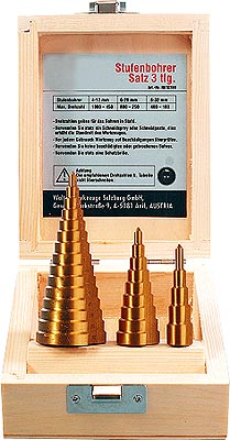

Tannenbaumförmiges Ding = Stufenbohrer
Nur falls den sich wer kaufen magYeah!
#10
Und so sehen sie aus.
Gibt es heute in den Norma Märkten für 19,99€Pfeiff
