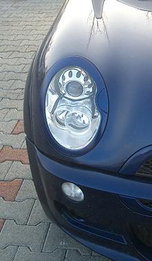

selbstlacken ist kein Ding... Lack + Klarlack von BMW kostet 12,80 Euro... Chromteile abmontieren, min. 2 mal anschleifen. 3 mal grundieren, 3 mal lacken, 3 mal klarlack und es sieht aus wie geleckt... Bei den Scheinwerfern geht das...Türgriffe und ähnliches wird natürlich schwerer wegen dem abbau...

Um ein bischen klarheit reinzubringen :
Erstmal habe ich vor nur die Chromringe um die Scheinwerfer machen zu lassen. Die Türgriffe kommen auch irgendwann dran.
Mehr erstaml nicht.

Ja das hab ich auch gemacht gestern...also das mit den Ringen um die Scheinwerfer...beim zweiten ist mir leider die Farbe ausgegangen... dumm gelaufen Smile
