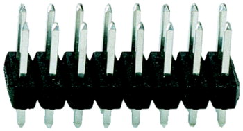

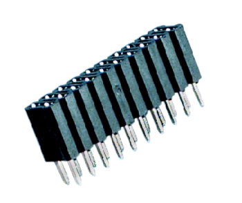

Der Adapter besteht somit aus einer Buchsenleiste:
[Bild: attachment.php?attachmentid=17205&stc=1&d=1152285073]
und einer Steckerleiste:
[Bild: attachment.php?attachmentid=17206&stc=1&d=1152285071]
beide mit 2x6 Kontakten. Da diese nicht in der größe lieferbar sind können sie zugeschnitten werden.

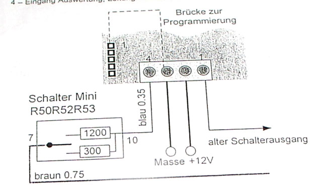

Die Verkabelung sieht so aus das alle Kontakte bis auf braun, blau und lila von Buchse zu Stecker direkt verbunden werden.
Für die Verbindung hab ich 0,5mm² Kabelstück mit einer Länge von 6cm genommen.
Das Komfortblinkermodul braucht die Kontakte braun, blau und lila
Braun => Masse
Lila => +12V
Blau => Blinkersignal
Hier der Anschlussplan vom Komfortblinkermodul:
[Bild: attachment.php?attachmentid=17207&stc=1&d=1152285737]
für die Kontakte braun, blau und lila wird jeweils an Stecker und Buchse ein Kabel angebracht.
  • Somit kann das braune Kabel so werden: von Stecker -> Komfortblinkermodul -> Buchse
  • Und genau so das lila Kabel: von Stecker -> Komfortblinkermodul -> Buchse
  • Das erste blaue Kabel geht auch von Stecker -> Komfortblinkermodul (Pin 1)
  • Das zweite blaue Kabel geht auch von Buchse -> Komfortblinkermodul (Pin 4)
Die Kabel an der Buchse und dem Stecker hab ich angelötet und immer mit einem Schrumpfschlauch überzogen
Die Verbindung zum Komfortblinkermodul kann gelötet oder mit Adernendhülsen gemacht werden.
Sooo das sollte eigentlich alles sein Zwinkern
