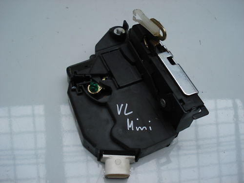

Hallo, ich hatte das gleiche Problem, Fahrertür geht nicht mehr auf. Bei genauem Hinschauen erkennt man, es fehlen 3 - 4mm Weg, den der Seilzug noch bräuchte um das Schloss zu entriegeln. Also -> der Seilzug hat sich gedehnt im Laufe der Zeit. Nach einigen Versuchen, das "bastelmässig" zu beheben, hab mich mir einen neuen Seilzug gekauft (8,90€).
Die wahre Problematik liegt woanders. Man muss den Seilzug im Türschloss einhängen, da kommt man schlecht ran und sieht nix. Irgendwo im Forum hab ich gelesen:" ... hab mir beim Händler das Schloss angeschaut, dann mit Spiegel und Lampe gehts... "
Ok.. ich hab weiter gesucht und bei North American Motoring endlich Bilder gefunden. Der Trick, der Hebel, an dem man den Seilzug ins Schloss einhängt ist unter einer Klappe (siehe Foto), es ist trotzdem eine Fummelei und Glück wenns schnell klappt.
Noch eines, ich hatt den Seilzug drin und konnt die Tür trotzdem nicht öffnen. Alles ging streng und hart und ich hatte das Gefühl, der Seilzug passt nicht richtig. Durch Zufall hab ich gesehen, dass ich ihn falsch verlegt hatte, er muss an der Strebe in der Tür auf der Innenseite vorbeigezogen werden. Sonst passt er nicht und verhängt sich ausserdem im Seitenfenster, sobald man das aufmacht (bemerkt man vielleicht nicht, wenns grad kalt draussen ist).
Ist er hinten und vorn eingehängt und richtig verlegt, passt der Seilzug perfekt und das Schloss entriegelt wieder.

So also ich schreibe jetzt hier mal ganz ausführlich meine Erfahrung mit dem ausgehängten Bowdenzug.
Am Anfang hat man meistens das Problem das die Tür erst beim 1-2 mal aufgeht und irgendwann passiert gar nichts mehr. Der Bowdenzug dehnt sich mit der Zeit aus und springt vom Haken, dass hängt meiner Meinung nach auch damit zusammen das es im Schloss an Öl mangelt.
Jetzt erkläre ich euch wie man es wieder repariert. Die scheibe muss dabei oben sein!
Zuerst die Türverkleidung abnehmen und dann den Türgriff abnehmen ( ist mit 3 Schrauben befestigt ) dann den Seilzug nach hinten raus ziehen und am besten den Türgriff wieder fest schrauben damit der Hochtuner nicht zu schaden kommt.
Jetzt mit etwas Kraft den Seilzug von den Clips an der Tür abziehen, hinter der Tür ist er nochmal mit einem Clip verbunden den man am besten durch das kleine Loch lösen kann. Den Türknopf müsst ihr ablösen einfach hinter die Tür fassen und von euch weg abdrücken.
Dann ist der Seilzug am Schloss eingehängt den ihr mit leichtem druck von eurem Körper weg lösen könnt. Jetzt habt ihr dem kompletten Seilzug (Bowdenzug) in der Hand. Bei BMW könnt ihr dür knapp 8 Euro einen neuen kaufen.
Jetzt rate ich schon mal GEDULD HABEN...
Am Schloss ist eine Klappe die ihr nach unten weg drücken könnt. Nun den neuen Seilzug am Haken im Schloss befestigen dafür müsst ihr den Haken etwas nach vorne drücken und drüber drücken das erfordert kleine Hände ( am besten die Freundin ) jetzt ist der Seilzug eingehängt jetzt alles wieder in umgekehrter Reinfolge befestigen.
Bilder sind einen Beitrag über mir sichtbar.
Ps. Danke dafür ohne die Bilder hätte ich es nicht geschafft.
Viel Erfolg
