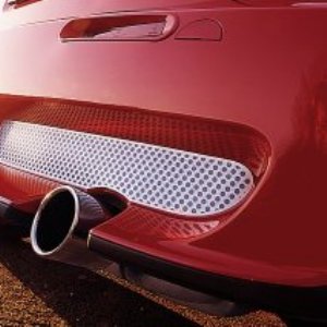

hab vor mir die Aero-Heckschürze zu kaufen.. Problem ist, hab einen Hamann ESD mit Doppelrohrausgang auf der rechten Seite.
Kennt jemand das Problem?
Kann ich da einfach ein stückchen von der Heckschürze "wegschneiden/biegen/pfeilen"??
Bild der Schürze anbei

hmm das schwere wird wohl oben der teil wo schon ein gitter-fake ist. unten wo nur plastik ohne den aufkleber ist wirds sicher gehen. kann man danach ja n bissel sauber spachteln oder so
aber oben mit dem kleber musst dir dann irgendwo nen neuen machen lassen damit das wieder passt

Hatte das gleich Problem. Nur das ich ne Maxi-Tuner mit rechts/links habe.
Habe meinen Kleinen heute vom Lackierer abgeholt und das sieht echt super aus. Das Problem ist, wenn Du nur was wegschneidest sieht es bescheiden aus. Damit das gut aussieht muss der Ausschnitt auch wieder so hergerichtet werden wie er vorher war, eben nur breiter bei Dir.
Musst die einen Karosseriebauer suchen, der sich mit GFK auskennt und das auch verarbeiten kann (modellieren). Leider kann das nich jeder und ich habe lange gesucht bis ich einen gefunden habe der sich daran getraut hat. Aber das Ergebnis ist um so schöner. Sieht einfach nur klasse bei mir aus. Werde die Tage mal ein Bild machen.
Wenn Du zu einem Karosseriebauer gehst, lass Dir genau erklären wie er das machen will. Wenn er das ganze Spachteln will lass die Finger davon. Ein bisschen Spachtel muss sein, aber nur auf der Innenseite. Das Problem mit dem Spachtel ist, er ist sehr brüchig an der GFK-Schürze, weil die eigentlich sehr flexibel ist. Dashalb muss hauptsächlich mit GFK modelliert werden. Ein bisschen Spachtel gehört zwar auch dazu, aber nur zum unterstützen auf der Innenseite.
Achja, die ganze Sache hat mich 400€ gekostet, weil danach die Schürze nochmal komplett lackiert werden muss.

Hab mir das jetz noch mal überlegt, allllssooo mit dem Aerokit und den Umbauten das wird ja ganzzzzzschön teuer.. Ich bin so deprimiert
Drum hab ich mir überlegt vielleicht erstmal nur das Aeropaket komplett bis auf die Heckschürze nachzurüsten und dafür dann die CS Schürze dranbastel.. weil da ist's viel einfach da man dort nur die schwarze Plastikabschlussblende hat. Weiß aber nich ganz ob die S Schürze so gut mit dem Aerokit zusammen passt.. Traurig

Vor Allem hat die S-Schürze nen mittigen Ausschnitt. Und ohne Basteln passen da andere Abschlussleisten nicht dran. So einfach wird das auch nicht ... Obwohl, bei Prefacelifts passt doch die OneD Leiste, oder?

Jupp, die One D Abschlussleiste passt dran.. aber wie kriegt man(n) da am besten einen sauberen Schnitt hin? Stichsäge und dann sauber abpfeilen und lackieren? Keine Ahnung Head Scratch

Ich habe da einfach eine Stichsäge mit Feinen Blatt genohmen. Mußt aber den Vorschub aur Null stellen, geht einfacher und das Blatt hakt dann nicht ein.Zwinkern
Dann mit Feile oder Sandpapier leicht bearbeiten- Fertig.
Lackieren brauchst du nicht- ist doch unbehandelt.
