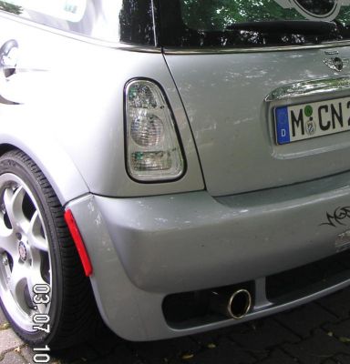

auf das Foto wäre ich auch gespannt! Ich habe mir direkt das US Aero geholt! Lol Siehe Profil, besseres Foto habe ich zur Zeit nicht!
Ansonsten habe ich schon Leute gesehen die das nachgerüstet haben, sieht dann etwa so aus...
[Bild: attachment.php?attachmentid=14124&d=1143644084]

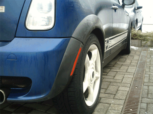

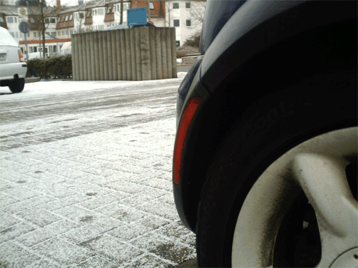

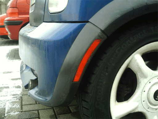

Hi,
hier die versprochenen Bilder. An oberen Ende der Sidemarks sieht es ein wenig gebastelt aus, das liegt aber daran, dass ich (blöd wie ich bin) den Ausschnitt erst einmal falsch herum ausgeschnitten hatte und dann die Ecke wieder einbasteln musste. Von hinten konnte ich leider keine Fotos machen, da ich sonst die ganze Heckschürze abbauen müsste.
Die Sidemarks sind aber einfach nur in das ausgeschnittene Loch reingesteckt und dann von hinten mit Füllspachtel festgemacht. Das Loch hab ich mit nem Teppichmesser rausgeschnitzt.

Moin!
Sauber! Smile :) Das gefällt mir...ok, das mit der Ecke ist wirklich ein bisschen blöd gelaufen, aber wenn man´s nicht weiss, wird es der leihe ja kaum erkennen!
Ich werd mich dran machen sobald das Wetter schöner und wärmer wird! Du hast mir sehr geholfen, Vielen Dank! Ich hab zum Glück noch ne alte normale Heckschürze hier liegen, daran werde ich üben und denn geht´s los, ich kann es kaum erwarten Yeah!
