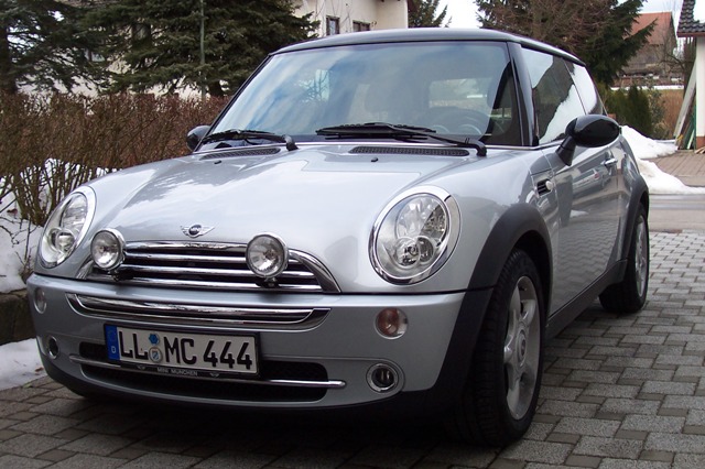

Nachdem ich am Wochende die Scheinwerfer verbaut habe und endlich die Bilder gemacht habe - hier das Ergebnis Yeah! Yeah! Yeah!
Was meint ihr? Sollen da noch Bonnet-Stripes rauf und Spiegelkappen im Start/Ziel-Design Head Scratch
...oder wirkt mein Kleiner so wie er jetzt ist Edler? Ratlos

NICE!
Also ich persönlich würde noch schwarze Bonnets druff schubbern. Start-Ziel-Spiegelkappen passen finde ich gar nich!
Gruß,
zmasta
#39
Die Bonnets noch und gut ist, so hat das ganze eine Stylerichtung-> Silber mit schwarzen Flächen und Chrom. Mit Weiß ist eine Farbe zuviel dann am Mini.Zwinkern
Sonne Gruß HawkSonne
#40
auf jeden fall bonestrips. die spiegelkappen würde ich erst mal hinhalten und mal schaun wies aussehen würde. schließlich muss es ja DIR gefallen Zwinkern
