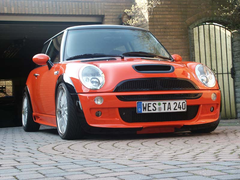

nollebjorn schrieb:1. Die Aero ist tiefer
Nein, das stimmt nicht.
Beide Schürzen incl. Lippe sind gleich tief.
Wie tief soll er denn werden? eek!
Also meine Lippe ist noch drann und meiner ist auch nicht gerade ein Country. Devil!
[Bild: PICT0553.JPG]
