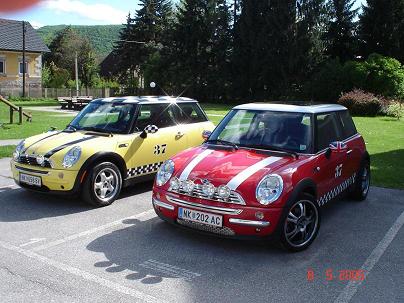

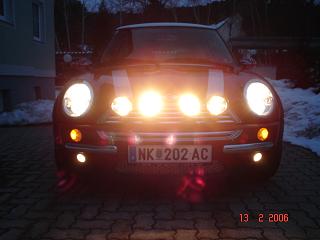

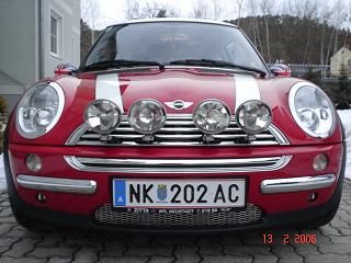

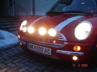

babak schrieb:Es war ein harter Samstag, von der Früh bis am Abend... Mein Kumpel ist Elektriker und hat alles super gemacht. Leider musste ich trotzdem zu den Freundlichen fahren, denn es läuft alles über das Steuergerät. Also nochmal würde ich mir das nicht antun. Habe ca. 100 Euro bezahlt...
Hat sich doch gelohnt, oder??
Hast du die 100 Euro nur für`s Freischalten bezahlt?
Dann hat dein Kumpel ab nicht nach Hella Anleitung verlegt, oder? Da wird das Kabel ja einfach an das vorhandene drangeklipst (ohne Freischalten)
