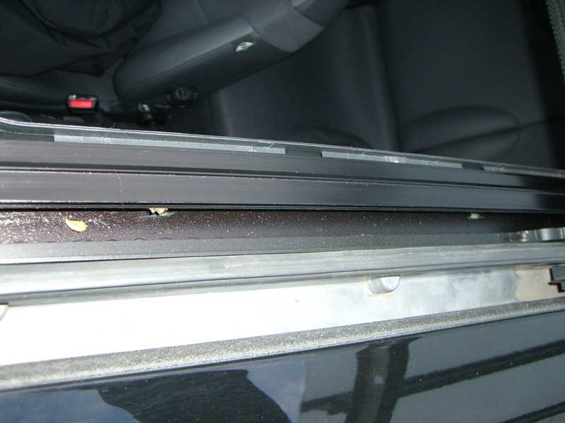

Dabei bin ich natürlich auch gleich mal ne runde mit offenem Dach gefahren. Doch dann beim schliessen hab cih bemerkt wie langsam sich dass Dacha uf einmal geschlossen hat. Man hat richtig gehört wie der kleine Stellmotor nach Hilfe gerufen hat. Daheim angekommen hab ichs dann nochmal probiert.... dort war der Widerstand auf einmal so groß dass sich das Dach nicht mal mehr geschlossen hat Traurig Denke zwar das es nur an ein wenig Schmierung fehlt, aber bin mir eben nicht sicher - bin ja noch ein absoluter MINI Neuling Augenrollen
Hab mir schon mal so ein allzwack Schmierfett für Autos gekauft. Ist ziemlich zäh, also dürfte es für solche Führungen passen.
Doch meine Frge ist:
hat jemand hier schon mal gleiches oder ähnliche Probleme gehabt? Hat jemand Erfahrungen o.ä. ?
Würde mir die Werkstatt sehr gerne ersparen, weil die immer gleich so hinlangen.
AnbetenPLZ HELP !!! Anbeten
Danke schon mal, merlin
PS.: Hab ein paar Bilder von den Führungen und ein Video vom schliessen mit angehängt. (hoffe der hässliche Ton kommt rüber)

Hallo,
das Problem hatte ich letzten Frühling. Habe einfach die Laufschienen mit WD40 und Vaseline behandelt, danach war es behoben...Werde es diesen Frühling wieder dick einschmieren/ölen.
#7
Hey hey!
Wie lustig, genau das Problem hatte ich auch gerade...mit jedem Mal wurde es schlimmer und bei mir schloß es nur, indem Jay Jay und ich zusammen geschoben haben am Dach. Habe den kleinen zu BMW gebracht, die haben alles überprüft und festgestellt, daß kaum noch Fett in den Läufen war. Ist gefettet worden und mit WD-40 versehen und alles läuft wieder bestens. Also keine Angst vor $$-Reparaturen!
