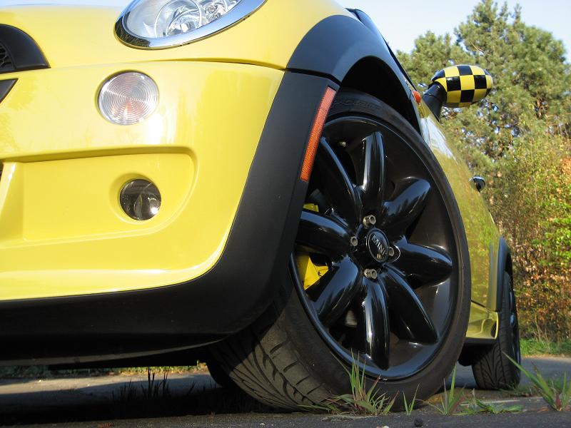

Das ist doch klar - es geht darum, dass er sich vom Lacker genau das Blau seines Kleinen mischen lassen will He He
[Bild: 130891.png]
[Bild: gardasee_okt08_julia_marco_083_signatur_klein.jpg]
