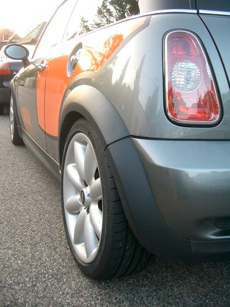

@avantgarde & rest
sorry aber ist euch klar, was der unterschied zwischen 205 und 215 ist? 1 zentimeter! manch ein 205er baut so breit, wie ein 215er und sicherlich baut auch manch 215er so schmal, wie ein 205er. wir reden also von 0,5cm, die ein 215er reifen links & rechts über die felge mehr raussteht, als ein 205er. da muß der fachmann schon genau hinschauen, um das zu erkennen und auch der laie wundert sich nur kaum Zwinkern
viel interessanter ist der radumfang bei den größen 205/40, 205/45 & 215/40, denn das beinflußt das sprintverhalten nachhaltig. um das zu errechnen, empfehle ich http://www.minimaniac.de/mini/index.php?...Itemid=160 Top
so und als beweis, dass ich hier nicht von etwas rede, wo ich mich nicht auskenne, mal ein kleines ratespiel. welche reifengröße befindet sich auf dieser s-speiche:
<click the pic>
have fun & guess
Mr. Orange

#6
Agsl 215/40 und ich denke ein DunlopDevil!

eben Zwinkern
und TÜV ist kein problem. zumindest bei 7"
avantgarde möchte 7,5" fahren, da würde ich aus optischen gründen auf jeden fall 215/40 empfehlen. das risiko, dass sich ein 205/40er mit seinen schmaleren flanken doch stärker zieht, würde mich persönlich stören.

danke für die gute Auskunft.
Ich denke dann müssen es in der Tat 215er werden. Wie sieht es denn aus mit einer 7" Felge, die die ich haben möchte scheint es nur in 7,5" zu geben - stört mich nicht. Ich will aber natürlich keine Felge, die so eierförmig um das Rad gezogen ist.
So wie auf Deinem Bild angezeigt sieht das schon richtig gut aus.
