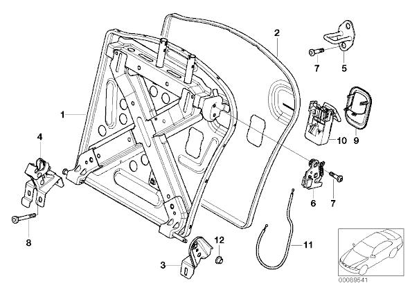

ich möchte auf die rückenlehnen der rückbank bleche zum schutz beim beladen drauf machen, denn die kanten vom leder habe schon was abbekommen Motzen
kann mir einer sagen ob ich in die rückenlehne schrauben rein bekomme ? oder wie man es sonst festmachen könnte ? :frage:

Ich habe meinem Beitrag oben noch eine Grafik beigefügt (Quelle: http://www.realoem.com)

Normalerweise hast Du nen Teppich von 2-3mm auf einer Stahlblechlehne, dann kommen wenn es nicht mitm Bauraum Ärger gegeben hat, nochmal min. 30mm Schaum, tendenziell eher mehr wegen Komfort, H-Punkt, Kopfaufschlag etc. also schau einfach dass Deine Schrauben möglichst kurz sind (10-15mm sollten reichen). Am besten wäre natürlich die Lehne ab zu polstern und auf das spitze Schraubenende was drüber machen, denn im Falle eines Heckcrash möchte ich mitm Rücken ned in eine offene Schraube tauchen...
