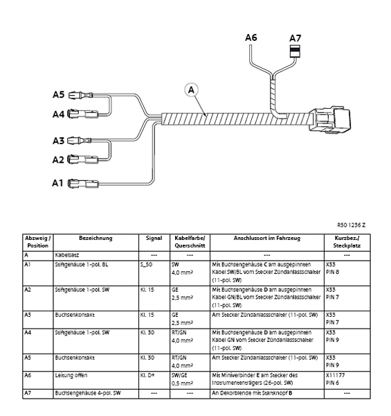

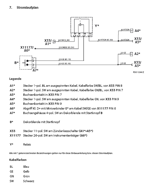

da wollte ich gestern meinen startknopf einbauen,
habe die originale BMW anleitung genommen und musste feststellen,
dass bei meinem mini ein benötigtes kabel (PIN 7) fehlt.
dieses kabe habel ist nicht verbaut.
hat jemand von euch einen startkopf selbst verbaut
und diese problem gelöst?

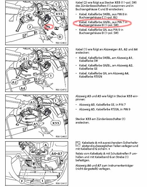

findest du das Kabel "GN/BL" nicht oder ist an Pin7 kein Pin drinne? Bei mir war an Pin 7 eine andere Farbe drin ... damit gings auch Mr. Red
#4
bei meinem mini war in der büchse (PIN7) gar kein kabel drin.
habe aber heute von bmw eine lösung bekommen.
die anleitung war eine alte version (04.05).
habe eine neue bekommen (09.05).
jetzt müsst es gehen.
#5
Ich habe auch den org. Starterknopf selber eingebaut und bei mir lief alles Problemlos, waren alle Anschlüße daAchselzucken .
Du hast nicht zufällig die Pins von der falschen Seite gezähltHead Scratch
Ups da habe ich wohl zu lange geschrieben
#6
da kann man nichts falsch zählen.
die pins sind ja aufgedruckt und die kabel haben farbenZwinkern
