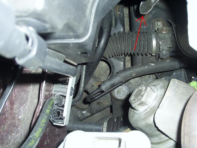

... Seit wenigen tagen hab ich so ein unregelmäßiges komisches Geräusch im Fahrzeug inneren gehört. Konnte feststellen das das Geräusch in Richtung aus dem Vorderraum kam also mal ein wenig im Forum gesucht und schon sicher gewesen das das wahrscheinlich das berühmte Dashbord(???) Geräusch sein wird.
Aber ich konnte einfach nicht glauben das so ein Mechanisches Geräusch plötzlich aus dem Fahrzeuginneren kommen konnte. Also hab ich überall mal rein drum und drunter geschaut. Und wurde fündig.

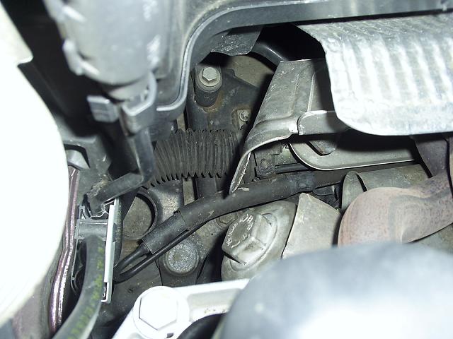

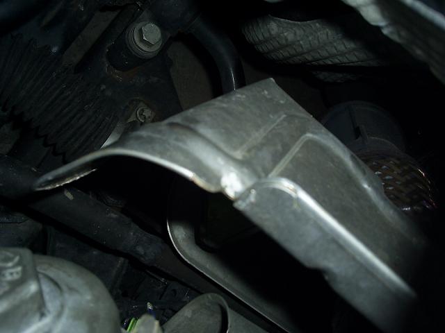

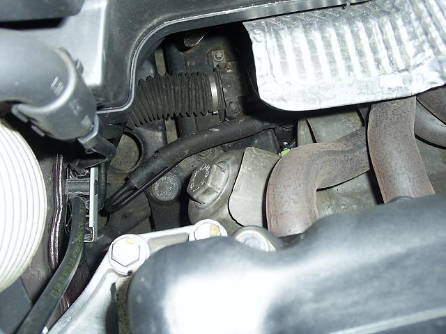

Es ist ein loses Blech im Motorraum das wirklich LOSE über all mal aneckt und unregelmäßige Geräusche erzeugt. Habe mal noch gleich ein paar Bilder gemacht.
Kennt jemand dieses Problem, bekomm ich das Blech ohne viel Aufwand wider fest?
Werde später den kleinen mal hoch bocken und schauen ob ich das wider fest bekomme. Zu BMW brauch ich erst gar nicht fahren die hören eh nichtsBöse! .
Dank euch für eure Hilfe.
Ciao MMiniChampYeah!
Das große silbrige Blech auf dem letzen Bild ist das Hitzeschutzblech vom Auspuffkrümmer. Das ist mit mehreren Schrauben gesichert, unwahrscheinlich dass man die alle verliert.
Trotzdem, wenn es komplett lose ist würde ich schon ziemlich zügig zusehen dass es wieder dorthin kommt wo es war...

Jo genau dieses Blech ist lose wirklich lose das kann ich von ganz hinten bis vor zum Krümmer(???) werfen. Kannst du mir vieleicht sagen wie mit was und wo das Blech genau verschraubt ist. Dann kann ich vieleicht gleich noch schrauben kaufen.

Selber festgeschraubt hab ich es noch nicht, aber ich glaube dass es oben am Zylinderkopf angeschaubt wird.
Keine Ahnung welche Schrauben das sind. Frag mal bei BMW, ich denke mal das die Gewindelänge an der Stelle auch recht entscheidend ist.

MMiniChamp schrieb:Kann es sein das das Blech bei einem Lenkgestengen wechsel ab muss?
Öhm, ja Augenrollen

Das sind 2 ca. M8x15mm und sind am Zylinderkopf angeschraubt.Zwinkern

Dank dir damit kann ich was anfangenTop hab ich sogar da die sorte von schrauben.
Weis jemand was die Schrauben für Legierungen sind. Nicht das da ne Korussion entsteht.
