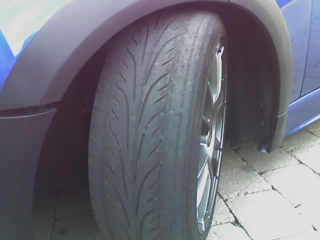

die serienfelgen ohne distanzen
die ul et 37 schaben noch Devil! weil ich erst noch meine alten runflats mit 45er querschnitt runterfräße Yeah!
[Bild: 22-04-06_1830.jpg]
am montag oder dienstag kommen 205/40 drauf und ich glaube das müsste dann passen.
