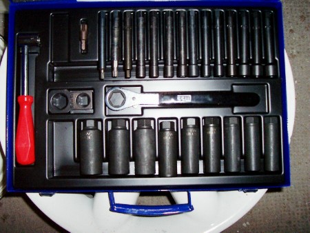

wir wollen bei einem Bekannten ein Fahrwerk einbauen. Leider weiß ich von meinem eigenen Fahrwerkseinbau, dass man zum Dämpfer zusammenschrauben so eine spezielle Nuß braucht mit der man gleichzeitig noch die Kolbenstange halten kann.
Wo gibt es sowas zu kaufen bzw. wie nennt man sowas genau?
Nuss draufstecken, mit der Zange festhalten und oben durch die Nuss nen Imbuss stecken... Leben kann so einfach sein Zwinkern

So'n Kasten mit verschiedenen Nüssen und Schlüsseln hab ich hier bei mir zu Hause. Aber MA ==> RE ist 'n bißchen weit um ihn mal eben vorbei zu bringen. Oder kennste zufällig jemand, der von meiner Ecke in deine Ecke fährt?
Ist 'n ganz anderes Arbeiten als die Lösung die noelle vorgeschlagen hat. Nach der Methode hab ich vorher nämlich auch gearbeitet, deshalb soll's keine Kritik sein.

ja genau das mit dem festhalten wollten wir nicht machen, reicht aber sicher auch wenn wir nichts passendes finden.
wie nennen sich denn diese nüsse? und wo kann ich mir sowas kaufen? im baumarkt habe ich nichts gefunden.

piebald schrieb:wie nennen sich denn diese nüsse? und wo kann ich mir sowas kaufen? im baumarkt habe ich nichts gefunden.
Ich glaube nicht, daß du sowas einzeln kriegst und wenn dann zu Wahnsinnspreisen.
Ich hab mal drei Bilder angehängt von meinem Kasten. Wenn ich sicher wüsste, daß ich ihn wiederkrieg, würde ich ihn dir schicken. Als versichertes Postpaket per Nachnahme. Überleg dir was, falls Interesse besteht.

Krümelmonster schrieb:Ich glaube nicht, daß du sowas einzeln kriegst und wenn dann zu Wahnsinnspreisen.
wow, das ist echt mal ne nette aktion Smile
das macht nicht jeder, selbst bekannten würden sowas nicht unbedingt gerne verleihen. kannst du recht haben das wir sowas nicht einzeln bekommen Sad ich werde einfach mal in einer werkstatt hier fragen ob ich so ein teil nicht mal für ein paar stunden ausborgen kann.
