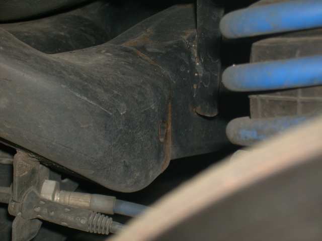

hab mal grad n bild durch die felge gemacht... da ist hauptsächlich die linke ecke vom hinterachsträger zu sehen, wenns bei dir so ausschaut wie auf meinem bild hast du die aufnahmen nicht...
ich behaupte jetzt einfach mal das die einfachste lösung ein neuer hinterachsträger ist (liegt soweit ich mich erinnern kann bei ca 200€ Head Scratch ) anschweissen wäre sicherlich auch möglich, ist aber höchstwahrscheinlich wesentlich aufwendiger... wenns auch noch genauso aussehen soll wie das serienteil, dann isses mit 100%iger sicherheit billiger einfach den träger zu tauschen....
