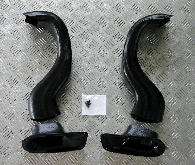

Zum einen gibt es ein JCW Belueftungskit fuer guenstige 300Pfund.Respekt
Alternativ gibt es die Profiloesung zum selber bauen erhaeltlich bei http://isa-racing.de/ oder bei OBIHe He

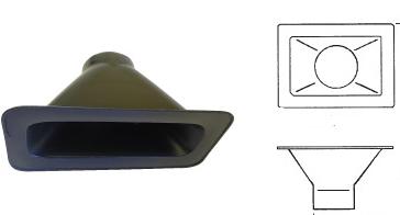

Ich koente mir vorstellen das wir noch nicht genutzten raum im grossen Lufteinlas der Frontschuerze nutzen koennen.

Da haßt du leider recht... viel Platz ist da unten zwischen Radhaus und Motorenträger nicht ! Deshalb ist das auch so problematisch...
Fotos ? Also, die Amis haben da was gebastelt... ob es funktioniert ist ne andere Sache ! Schau mal in meine Galerie.

von der idee her gar nicht mal so schlecht....
allerdings ist mir die "ideal"-variante etwas zu verschnörkelt, und ich kann mir nicht vorstellen dass der "kühl-schlauch" lange intakt bleibt.
die "einfache"-lösung finde ich vom prinzip her besser, am endergebniss kann man ja noch ein wenig feilen......
