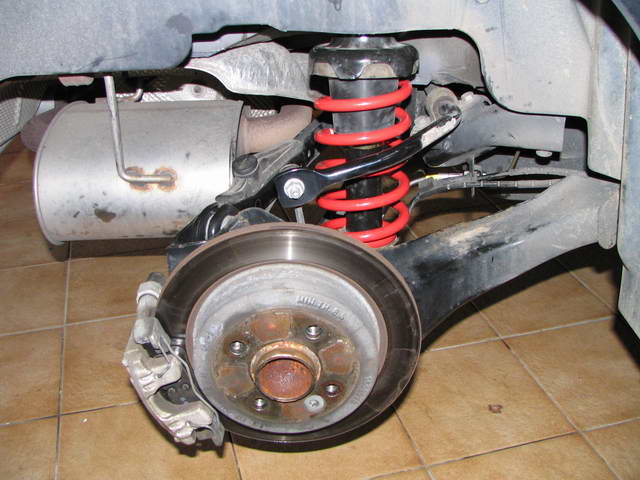

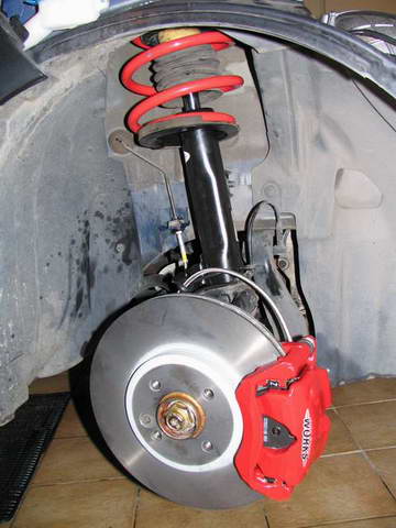

hat unser CA-Mechanics Erich heute bei mir abgeliefert Respekt .
Um 8:45 hör ich schon den Mini, um 9:30 haben wir angefangen zum Umbauen, und um 21 Uhr haben wir schon die Probefahrt absolviert.
Dazwischen hat Erich (Rich) mit bescheidener Unterstützung von mir (darf ja leider nix schweres heben und mich noch nicht anstrengen) ein komplettes Works-FW und eine Worksbremse eingebaut. Und das ganz ohne Hebebühne, wir haben nur 3 fahrbare Wagenheber und 2 "Böcke" zur Verfügung gehabt.
Dazwischen haben wir nur kurz 2 Mal Kaffe getrunken und Mittag gegessen. Ach ja, und zwischendurch hat er mir dann immer wieder mein morgiges Frühstück in Form eines Kuchens, den meine Frau gemacht hat, weggefressen Pfeiff Peitsche . Aber Erich, ich hab ihn gern für Dich geopfert Winke 02 , das war wirklich eine feine Leistung heute Top Top Top .
Danke nochmal Top Anbeten .
Das anstrengendste für mich war das Bremsenentlüften, ich glaub, ich hab morgen einen Muskelkater im rechten Bein Devil! .

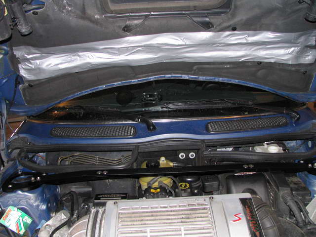

PS: das einzige was nicht so lief, wie geplant, war der Einbau der M7 Domstrebe. die ist so angestanden an der Motorhaube, dass diese aussen 1 cm höher war (innen, beim Spalt), als ohne Strebe Headbang . Hab fast auf der ganzen Länge der Strebe die Dämmung aufschneiden müssen Headbang . Aber seht selbst, jetzt ist ein Tape drüber, über der offenen Wunde in der Dämmmatte Mr. Gulf
nochwas zur Höhe des Autos jetzt - gegenüber vorher ist er jetzt ziemlich genau 0,5 cm tiefer Devil! . Ich nehm an, dass er noch tiefer wird, wenn sich die Federn und das FW ein bisserl gesetzt haben.
Mein vorheriges original-FW hat sich nach 28000 km sicherlich auch schon etliches gesetzt gehabt. Vielleicht stimmen ja die 2cm, dann wärs schon ok. Mehr wirds glaub ich auch nicht werden.
Zum FW kann ich noch nicht viel sagen - geht noch immer super, ist glaub ich wirklich etwas straffer - eine heftige Bodenwelle in einer ziemlich flott gefahrenen Kurve bei der Testfahrt hat mein Mini auf jeden Fall einmal souverain geschluckt, ohne Wippen oder sonst was. Das war eindeutig besser, als ohne Works-FW. Ansonsten muss ich noch mehr fahren, ich spür ja nicht so viel Devil! Mr. Gulf .
PPS: die Bilder von li n re
Works Dämpfer + Feder rechts hinten - Worksbremse rechts vorne - Works Dämpfer+Feder + Bremse rechts vorne - M7 Domstrebe, das silberne an der Motorhaube ist das Tape über dem Ausgeschnittenen

Die Domstrebe hat bei mir übrigens auch anfangs die Haube mittig beim oberen Spalt um einen guten cm nach oben gedrückt. Da muß man geduldig sein und mehrere Male die Matte mit Wasser einweiken und die Haube dazwischen immer wieder für ein paar Minuten geschlossen lassen - dann wird das schon.
Ein ganz kleines bisschen steht meine übrigens immer noch über, aber das stört mich jetzt nicht mehr.
Die Methode mit dem Aussschneiden ist natürlich die schnellere (obwohl ich schon gespannt bin, wie lange das Racetape da oben hält He He ) Top

ich hab das mit der domstrebe und der dämmatte genau gleich gemacht. schaut bei mir ganz gleich aus bis aufs tape. das is bei mir weiß.
leider hält das aber nicht gut. da muss ich mir ein neues draufkleben. welches habt ihr verwendet? bei hohen temperaturen geht meins schon mal ab.

Kauf ein Panzerband das ist ,Hitze und BenzinfestZwinkern
