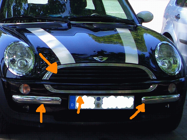

Habe mir nun den Kühlergril vom Aeropack. und die in der Stoßstange befindlichen Chromobjekte in Unischwarz bestellt. Nun würde ich gerne wissen wie ich da am besten, schnellsten und sichersten vorgehe.
Am besten für einen Unfachmann bildlich dokumentiert.
bin aber über jeden noch so kleinen rat dankbar.

also vielleicht hat dir jemand ne bebilderte anleitung...
mal nen paar tips, die mir gegeben wurden zum wechsel des gkühlergrill gegeben wurden...
den oberen grill ausbauen ist ganz easy...nur vorsicht mit den plastik gewinden...zur neuen montage sind M6 metallmuttern um einiges besser geeignet, als der plastikmüll von bmw...
zum wechsel des unteren grills muss leider die stoßstange runter...wie wo die haltepunkte sind musst dir jemand anders sagen...Oops!
was bei der demontage zu beachten ist, ist dass der temperaturfühler abgehängt werden muss...dieser befindet sich ca. im bereich des unteren kleinen gitters (ich meine den,der unter dem kennzeichen ist) dort muss man ihn von der innenseite der stoßtange abklipsen sonst wirds teuer...Zwinkern
allerdings muss man glaube ich bei der montage des aerogrill in der serien frontschürze noch was nachbearbeiten...wie und wo kann dir sicher jemand sagen, der den umbau schon vollzogen hat...
des wars mal von mir...viel erfolg...cya...Winke 02

habe alle teile ab und die neuen dran außer den unteren Kühlergrillteil den habe ich nicht wieder dran weil er kein bisschen passt. muss ich den anpassen und ankleben oder wie???
#4
Ohne Nachrabeit wird der nicht passen. Weder die Clip-Positionen stimmen noch die Tiefe des Grills. Also entweder Löcher in den Stf. oder die Clipse runter. Das is die sinnvollste Lösung wenn Du den Grill in der Tiefe auch anpassen willst, was ich Dir dringend raten würde, weils anders ned wirklich doll aussieht. Danach musst ihn halt einkleben. Pass aber auf dass Du keinen Kleber verwendest der Lösungsmittel enthält bzw. Kunststoffangreift, sonst bleicht der Grill aus... Meiner is noch dazu total verwitter, echt zum Kotzen!
