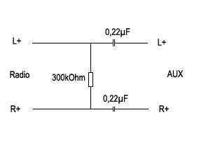

lange hab ich im Forum herum gesucht und alles mögliche zum Aux Adapter zusammen gesucht.
... mich an die Arbeit gemacht und so ein Teil mit Wiederstand gebastelt ... Und jetzt das Radio interessiert es garnicht ob da was drann hängt
Ich hab nen facelift Boost und könnte mir bitte mal einer die Ganz genaue Pinnbelegung die ich für das Aux kabel brauche posten
Danke

		SebastianS schrieb:Moin,
Danke
Hier ein Link mit Bildern So hab ich meinen gemacht
http://www.neeshil.com/nsite/miniaux.asp
Oder hier
http://forum.mini2ig.de/showthread.php?t...ux+Adapter

		Old Mini schrieb:Hier ein Link mit Bildern So hab ich meinen gemacht
das hab ich ja auch gemacht nur kann ich nicht Mode umschalten ... da kommt immer "No Disc" und dann geht es wieder aufs Radio ...  und das obwohl mein Ausgabe gerät Musik abspielt

		Wenn du es genau so gemacht hast muss es gehn
wichtig ist der Stecker das muß 100 pro stimmen dafür sind die bilder und die Belegung verschieden schau sie dir genau an. Bei mir hat es auch erst nicht gefunzt
Auf dem Bild muß das gelbe Kabel eins nach lks.

		Old Mini schrieb:Wenn du es genau so gemacht hast muss es gehn
 stimmt alles
 aber das ich per Mode umschalte is schon richtig
 oder gibts da noch nen trick

		Old Mini schrieb:Nein kein Trick radio dann CD dann Aux
dann gehts net
hab jetzt die Pinbelegung genau so gemacht und den wiederstand auch noch mal raus genommen ...
Pin  3 = Audio L+
Pin  4 = Audio R+
Pin 10 = Audio -
passiert nücht

		SebastianS schrieb:dann gehts net
Pin  3 = Audio L+
Pin  4 = Audio R+
Pin 10 = Audio -
passiert nücht
Pin 4 ist auf meiner Zeichnung Masse
