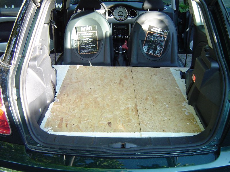

Moin, für die es interessieren sollte Winke 02 mein Mini Kombi Zwinkern
Rücksitzbank komplett (Sitzfläche, Lehne, Lehnen-Halterung) demontiert.
Über der Sitzflächenmulde ist jetzt eine 12 mm MDF Platte.

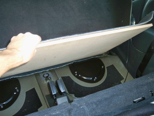

An die Stirnseite (zu den Vordersitzen) wurde eine Holzstange (Durchmesser 12 mm) verschraubt. Diese sitzt links und rechts von der MDF Platte in einer Mini-Blech-Öse und dient als Schanier.
Dadurch läßt sich die MDF Platte hinten anheben.

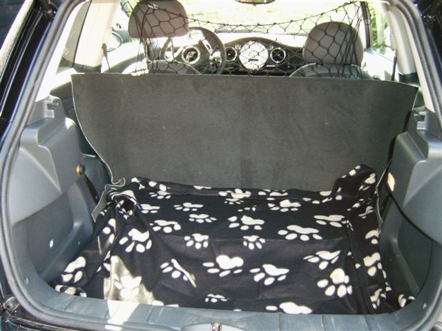

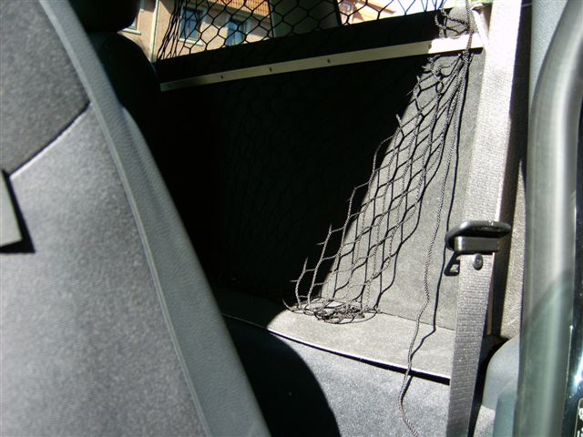

Durch die senkrecht stehende Platte habe ich etwas geschützten (vor den Hunden und auch den dreckigen Hunden) Stauraum hinter den Vordersitzen.
Alles wurde mit einem KFZ geeignetem Teppich (ebay), der dem Original-Teppich sehr ähnlich sieht, verkleidet.
Was wenn nun die Rücksitzbank benötigt wird :frage:
1. Netz an den Haltegriffen links und rechts aushaken
2. senkrecht stehende Platte nach hinten umklappen
3. MDF Platte am Schanier aus der Mini-Blech-Öse aushängen
4. Alles mit einem Handgriff entnehmen
5. Rücksitz einbauen
alles sollte so in etwa 30 min dauern
Noch zu machen:
1. Teppichverkleidung optimieren, d.h. links/rechts möglichst passgenau zuschneiden
2. Netz richtig abspannen

Bis jetzt habe ich die hintere Kofferraum-Mulde nicht abgedeckt, dadurch keine ebene Ladefläche.
Lol Vorteil: Ich kann hinten etwas abstellen z.B. Kasten Bier ohne das das durch den ganzen Laderaum rutschen kann (durch die Kante)
Traurig Nachteil: Den Hunden gefällt die Kante nicht so toll wenn sie sitzen oder liegen wollen
Ich glaube ich lege hinten doch noch ein einzelnes Brett rein und dann kann ich variieren, mit Brett glatt und bei Bedarf Brett raus mit Kante oder so ähnlich mal seh Head Scratch Teppich habe ich noch ein bischen.
