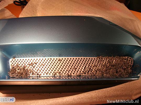

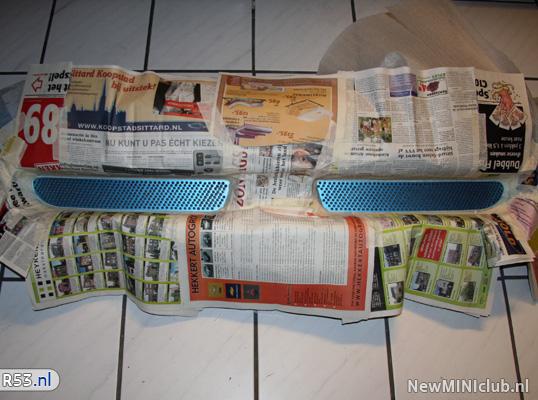

Und nicht vergessen den 900 löcher zu machen wie ich es gerade gemacht habe Mr. Orange
[Bild: 5037.jpg]
[Bild: 5166.jpg]
[Bild: 5167.jpg]
Der Kleber ist ja nicht so Party 01

Berthil schrieb:Und nicht vergessen den 900 löcher zu machen wie ich es gerade gemacht habe Mr. Orange
Wie hast du das gemacht mit Akuschrauber alle rausgebort oder was ???
sieht ja mal richtig geil aus!!!
Wäre es nicht einfacher sich nen Giter reinzusetzen oder wie lange haste dafür gebraucht???

6 Stunden hat das gedauert.
Alles vorsichtig mit einen Akkuschrauber.
Ich hoffe Heute geht er drauf.
Gitter geht natürlich auch, aber dann muss man den hinteren Teil rauschneiden und dann wird das so eckig weil der Rest Rund ist. So ist mehr einen Stuck hab ich gedacht, und die Löcher sind identisch wie den Sticker.
