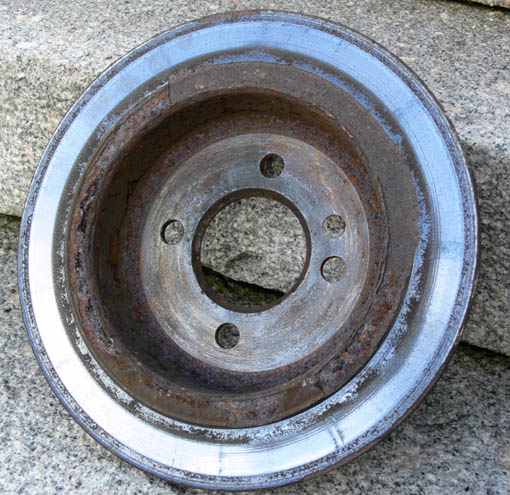

Auf den Bildern seht Ihr eine hintere Bremsscheibe von unserem MINI ONE.
Na, wie alt wird die wohl sein?
Auflösung: 2 Jahre und 8 Monate -> 32000 kmeek!
Jedenfalls führte der zu sehende Korrosionsschaden zum TÜV-Durchfaller weil die Bremsbeläge so nicht mehr ausreichend aufliegen. Bremsbelagstärke war noch mehr als ok.
Mein (wirklich) Freundlicher führt dieses Schadensbild auf eine "vorausschauende Fahrweise" zurück, bei welcher man nur wenig bzw. sehr sanft bremst. Die hintere Bremse werde hierbei nur mäßig beansprucht, was wiederum dazu führt, dass der übliche Flugrost nicht durch die Beläge abgeschmirgelt wird.

Die hinteren Scheiben und Beläge wurde also gewechselt und auch der TÜV-Mensch war glücklich.Schubbern
Garantie / Gewährleistung (1 Jahr verlängerte BMW Garantie) oder Kulanz wurde nicht gewährt weil die Bremse ein Verschleissteil ist. (Korrosion = VerschleissHead Scratch)

also wenn ich mich jetzt nicht täusche müsste ja Handbremseziehen etwas bringen.
Das bringt nämlich dann auch etwas einfach mal wenn man auf ne Ampel zurollt.. noch mal die Handbremse verwenden!
Beugt halt genau dem vor was du bzw. ihr mit eurem MINI Bremsen jetzt hattet...

wieso fahrt ihr nach 2jahren und 8monaten zum TÜV? Head Scratch
hätten mehrere starke Bremsungen nicht ausgereicht?

1. Den MINI habe wir 8 Monate nach EZ beim Händler gekauft. Vor Übergabe wurde damals noch eine HU gemacht.
2. Der Meister hat selbst nochmal probiert den Rost runterzubremsen. Ausser das ihm paar Adern in seinen Augen geplatzt sind hat´s nix gebracht. Zwinkern

meine hinteren Bremsscheiben haben 90000 km gehalten, dafür brauch ich aber alle 45000km neue beläge hinten, aber das mit den zuwenig bremsen hab ich schonmal gehört , gell biene Pfeiff

Bienes Bremsscheiben sahen hinten ähnlich aus. Hat sich zwar nach der GLP von gestern was gebessert, aber weg is der Rost nich.
